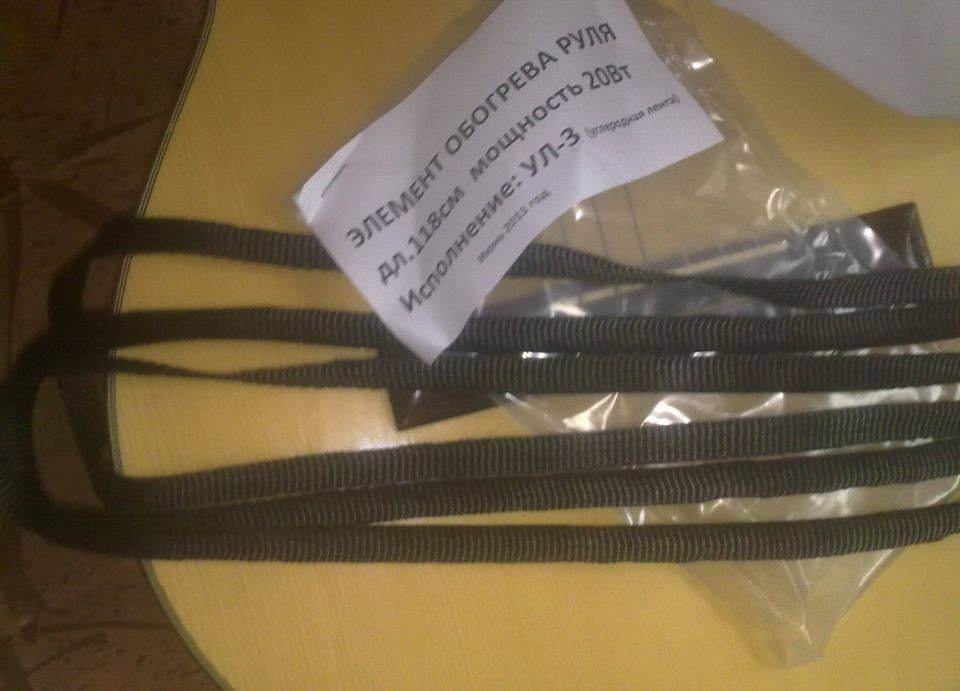

[Gibson]
Вот кто-то из клубней выкладывал фото, написано углеродная лента :)
Элемент обогрева руля.jpg [ 130.06 КБ | Просмотров: 10879 ]

вот нашел фирму. Москва!

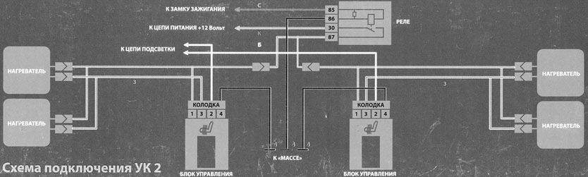

сейчас в емеле уже не углеволокно а какой то хитрый коричневый провод, собственной разработки как у них напмсано. и с этим проводом два режима с помощью параллельного и последовательного подключения помоему не реализовать, так как включать элементы параллельно запрещено производителем, да и характеристики их об этом же говорят.
Штатная схема емели - как раз параллельное включение обогревателей. Метод регулировки напряжения - широтно-импульсный
2.jpg [ 54.83 КБ | Просмотров: 10847 ]

[Gibson]
да, я-б тож взял... только надо отдельную темку и прикинуть какую именно ленту надо на 4 спицевый...
