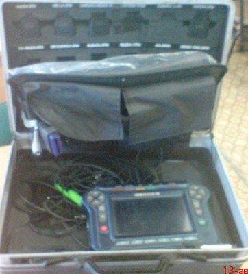

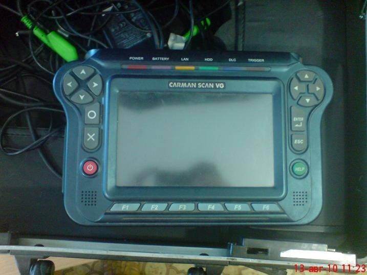

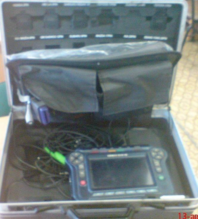

Взял на пару недель поиграться вот такую коробочку :)
Вопрос к БГ .... протокол полностью расшифрован, сверить ничего не нужно?
