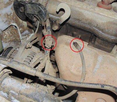

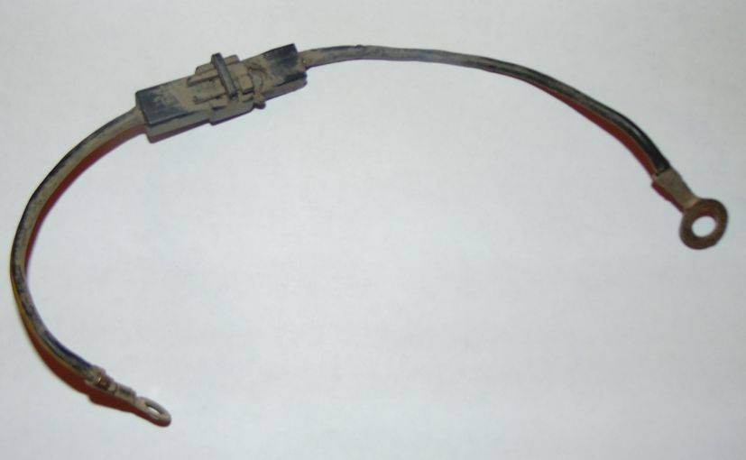

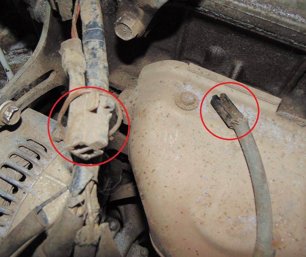

Говорила мне мама, записывай все, сынок, коли голова дырявая :(
В процессе ремонта отцеплял некоторые провода. В итоге три провода не помню куда втыкать. На Фото 1 провода идут из связки проводов, идущих под крышкой клапанов. На Фото 2 эти провода показаны крупнее. На Фото 3 третий провод, подозреваю, что он что-то на корпус цепляет, а что именно не помню. Помогите, плиз, боюсь машину заводить без этих проводов

Первый, возможно, никуда " больно грязная, не похоже что куда-то шла". Вторая, возможно, на генератор если одножильный .Третий провод точно масса "правая чашка - шпилька впускного коллектора"

Помоему у меня этот разъем тоже болтается,там их три один на генеретор, один на датчик давления масла, а третий болтаеся смотанный.
Спасибо за ответ. Что такое кислородник? Третий завтра проверю, у меня уже почти ночь, а машина на улице
Понимаю, что прошу многого, но я был бы очень признателен за фотографии этих разъемов в вашей машине
С 1 и 3 соглашусь, 2-ой - к датчику давления масла.
похож, но у меня сама фишка другой формы (пластмассовая).
Первый в кондей.

redkino-info писал(а):
похож, но у меня сама фишка другая (пластмассовая)
Если приглядеться, то там тоже корпус из пластика, ну а сама форма фишки в Карине II отличается от фишки Карины Е.

Виктор77
Я имел ввиду то, что у меня сама эта пластмассовая фишка другой формы, а сами контакты точно не помню, но похож.
исправил
Daniel Craig
Ты посмотри вообще что там рядом есть у тебя? Есть ли куда воткнуть их?

Заводи и непарся,самодиагностика сама скажет чего не хватает :a_g_a:
