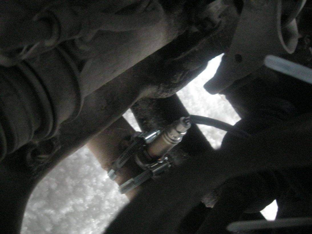

с сопротивлением я не парился. так как это глобально на расход никаким боком не повлияет.
я себе поставил бош 0 258 005 728, так как это был единственный датчик из всех что я нашел с фланцем.
хотя, прикола ради, скажу, что - конечно же - старый датчик я открутить нихрена не смог, приваренные болты отломились сразу же. пришлось срочно (так как снимать приемную трубу и наваривать новые шпильки в 11 часов ночи в гараже как то не канает), мудрить наш любимый русский колхоз. как это не удивительно, но встало все плотно, ничего нигде не сифонит и не пердит. почти как с завода в общем :D :D :D
IMG_3102.JPG [ 195.04 КБ | Просмотров: 8650 ]
ах да, расход - собственно он не сильно вырос с неисправным датчиком (причем неисправность он выдавал крайне неохотно - чек не горел вообще, а при сбросе 21 ошибки, опять она появлялась только спустя неделю). так что и с заменой расход как был, так и остался. на том же уровне что и при покупке машины
 Заголовок сообщения: Re: 21 ошибка
СообщениеДобавлено: Пт мар 21, 2014 7:52 pm
надо было горячие болты с гайками полить холодной водой. у меня при смене датчика так и сделали. хотя он не крепится болтами а сам выкручивается из тела... и только после полива водой он стронулся с места...
СообщениеДобавлено: Пт мар 21, 2014 8:21 pm
к тому времени как я до него добрался, труба была уже холодная. потому что я сначала в тот день менял крепление глушителя (запарился его снимать, потому что эта железка упиралась в подрамник), а потом уже датчик. там просто сгнило все нафиг, да и сварка была там на соплях, если честно =)
