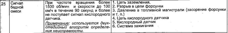

Всем привет! Продиагностировал лямбду сегодня, канцелярия говорит 25 ошибку, на Vf нуль во всех режимах. Отключил лямбду, разницы никакой нет... Лампочка экономайзера почти всегда оранжевая, кроме холостых и совсем легкого нажатия на газ. В наличии у нас имеется только вот такая лямбда - NGK OZA624-E4. Мотор 4A-FE STD, подойдет ли такая штука на мою девочку?

Откуда: Чебоксары-Цивильск
BCluster
Вы только проверили один возможный источник ошибки, еще 5 ...
Кстати, определили какой у вас 4afe? STD, Bocsh, LeanBurn ?
ошибка25.png [ 33.91 КБ | Просмотров: 9038 ]

Мотор STD, bosch или denso не знаю как определить, машина англ
Да, я видел эту табличку. Но судя по отсутствию полному сигнала с лямбды, с ней что-то не так в любом случае, как мне кажется. Или из-за ошибки я могу не видеть на диагностическом разъеме сигнал датчика?
Посмотрю сегодня еще непосредственно на ее разъеме сигнал
