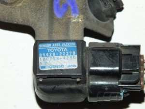

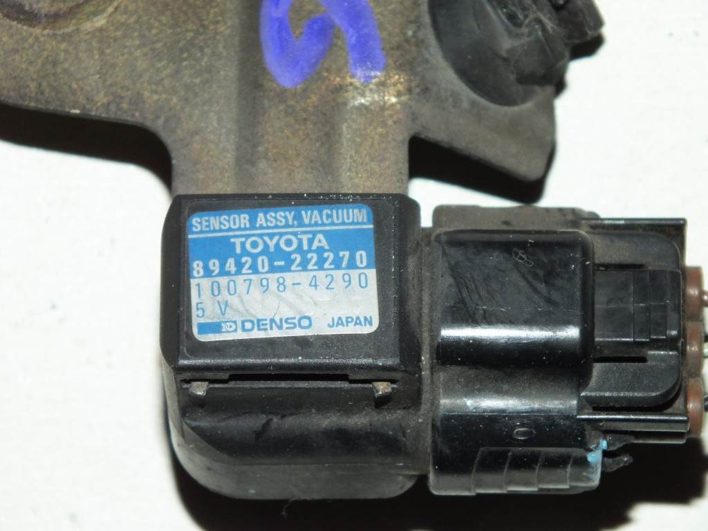

 Заголовок сообщения: Re: 21 ошибка
СообщениеДобавлено: Вт июн 05, 2018 6:55 pm
alekseis писал(а):
А где он распологается?
На перегородке между мотором и салоном, если стоять лицом к двигателю,
то слева от рессивера впускного коллектора, от него идет тонкий шланг
к впускному рессиверу, примерно вот такой он:
ДАД.jpg [ 138.5 КБ | Просмотров: 13009 ]
alekseis писал(а):
если его нет то тогда в чем причина?
должен быть, но проблема может быть в проводке, проверять нужно :du_ma_et:
