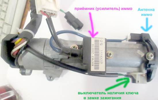

Компоненты ИММО.jpg [ 149.97 КБ | Просмотров: 3937 ]
СообщениеДобавлено: Вт мар 01, 2016 11:21 pm
Сообщения: 3527
ЭБУ за бардачком живет. А на картинке показан блок иммо.
СообщениеДобавлено: Вт мар 01, 2016 11:24 pm
Сообщения: 4547
Да фотку я добавил, для других участников обсуждения,что бы было понятно из чего я исхожу.

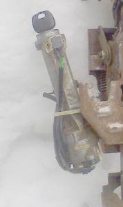

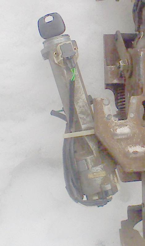

Где блоки стоят знаю, вопрос в том ,что у Валерия на замке зажигания нет (по крайней мере сейчас) ни антенны,ни приёмника Иммо. А они-то должны быть при наличии Иммо?

СообщениеДобавлено: Ср мар 02, 2016 2:08 am
Сообщения: 476
Машина: carina e liftback
Двигатель: 2ct
почти наверняка иммо нет просто потому что год 94 и хвост кода ЭБУ 010
Там и крепления под приёмник нет. При наличии иммо конечно должны быть.
