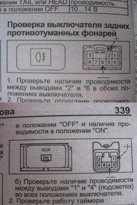

еще можно проверить исправность лампочек, не выкручивая патрончики. для этого подай напряжение на выводы кнопок от аккумулятора, или батарейки "крона"
Комментарий к файлу: выводы кнопок
Кнопки.jpg [ 251.35 КБ | Просмотров: 5284 ]

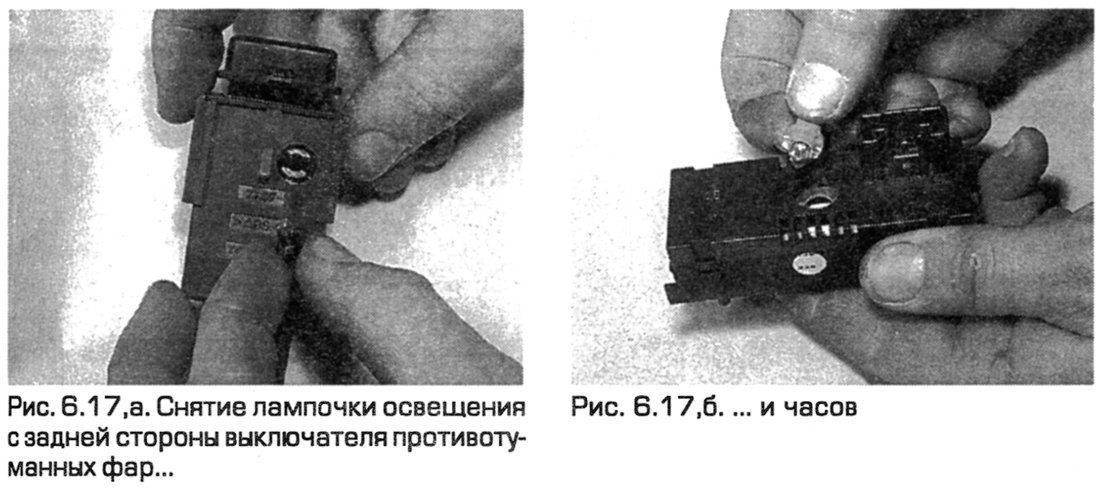

Лампочки
Добавлено спустя 2 минуты 7 секунд:
blogger555 писал(а):
а вот малюсенькие лампочки в кнопках пока не куплены
Я такие покупал по 50 рэ. Когда прижало - купил. По моему пара осталась... Так что если что пиши в личку, посмотрю...
