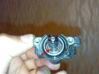

Сообщения: 2980
Репутация: 187 [ ? ]
Интересно, что конструкторы Тойоты сами позже отказались от этой пружины. На КХХ Авенсиса с 7A-FE ее просто нет.
normal_29052010515-1.JPG [15.6 КБ]
Но катушки имеют возможность регулировки поворотом относительно КХХ. Может, за счет этой регулировки и устанавливаются "аварийные" обороты в случае отказа катушек?

СообщениеДобавлено: Вт окт 11, 2011 11:52 pm
Сообщения: 1107
Откуда: МЕНСК
Fidel,а катушка чёрная?
 Заголовок сообщения: Re: Страсти по клапану ХХ
СообщениеДобавлено: Вт окт 11, 2011 11:53 pm
Сообщения: 2980
gerzolik
Да, черная.
