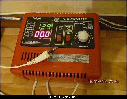

В теме попадались маленькие зарядники (импульсные чтоли...), так что то они у меня доверия не вызывают.... На зарядник для сотового больше похоже :D Подобные видел у знакомых, но отзывы были не очень хорошие. По их словам, его хватает только для поддержания аккумулятора в состоянии завести авто, прокрутить стартер, а о полной зарядке и речи быть не может (сам не пользовался, врать не буду).
Себе купил зарядник Полюс 912Т. Взял примерно за 2т.р. (точно уже не помню). Похоже тоже импульсный, ибо не заряжает аккум с пробитой банкой (т.е. вообще не показывает заряд). До этого пользовался самодельным, так же был "Кедр" (такая дрянь, если чесно)...
ПОЛЮС 912Т.jpg [ 28.62 КБ | Просмотров: 18520 ]
