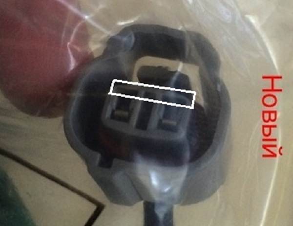

А у новой фишки защелка (замок) находиться со стороны контактов

Aurion писал(а):
У новой фишки не вижу нужной защелки.
ALEX-72 писал(а):
на фишке которая обозначена как "новый", замок может быть с торца,
но его на фото не видно
замок должен быть вот здесь:
2.jpg [ 56.8 КБ | Просмотров: 9824 ]
Такое встречается на не оригинальных разъемах, у меня на китайском трамблере
так же было, там только защелки, которые я выделял синим :)

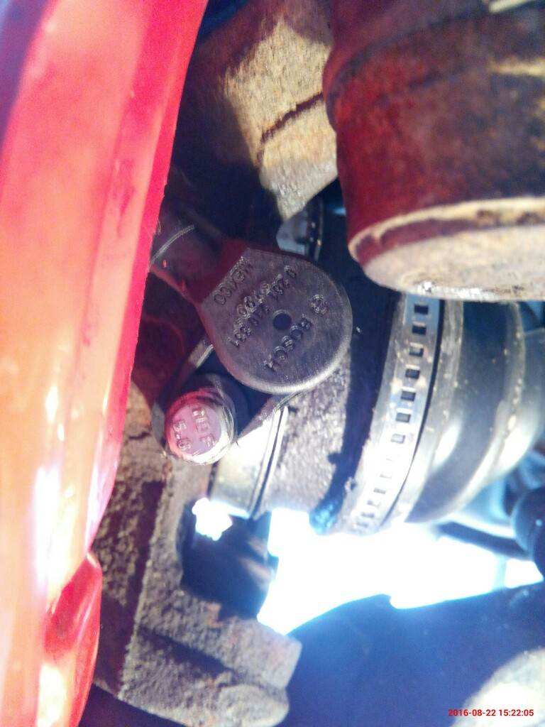

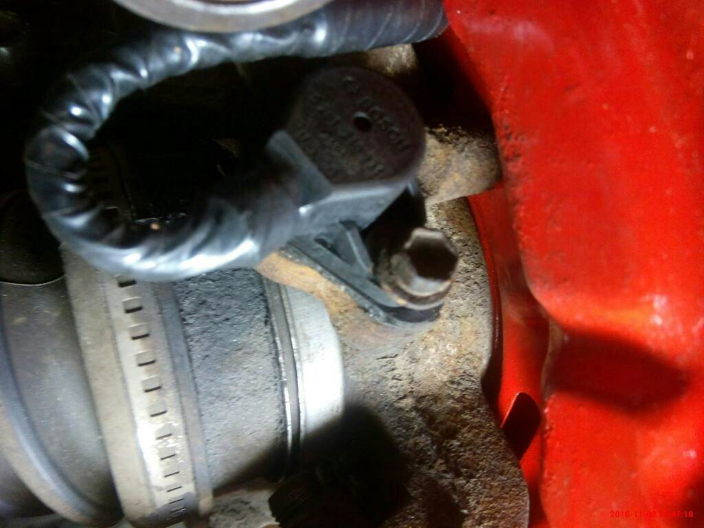

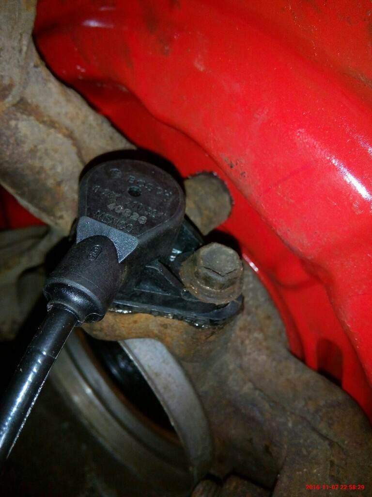

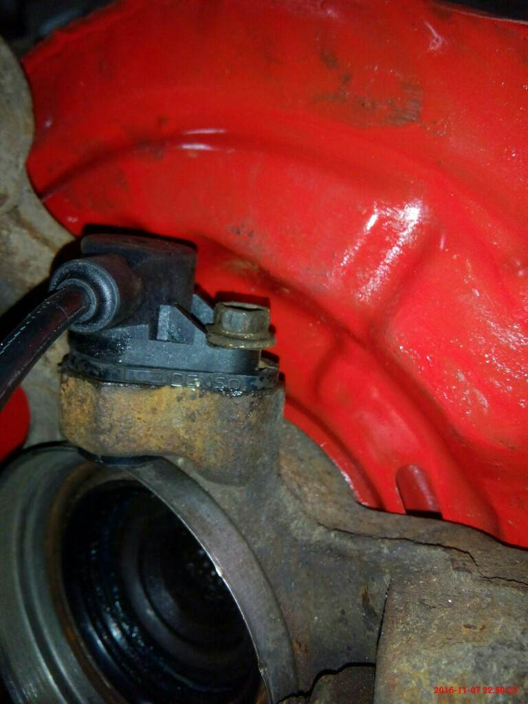

У меня датчик держиться в штатное ушко болтиком.
Комментарий к файлу: Передний левый датчик.
IMG_20160822_152205-768x1024.jpg [ 166.87 КБ | Просмотров: 9384 ]
Комментарий к файлу: Передний правый датчик.
IMG_20161108_224718-1024x768.jpg [ 150.21 КБ | Просмотров: 9384 ]

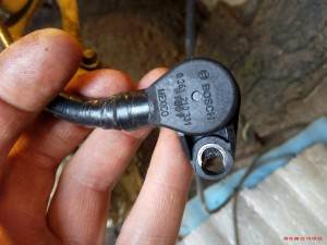

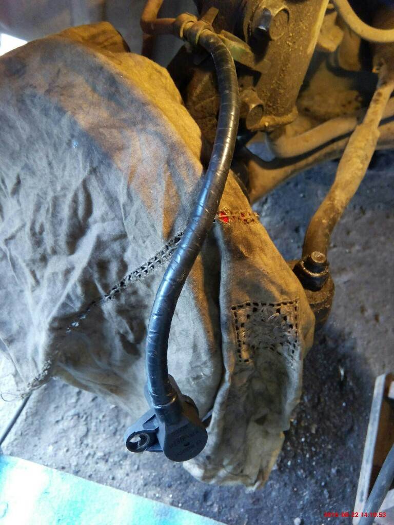

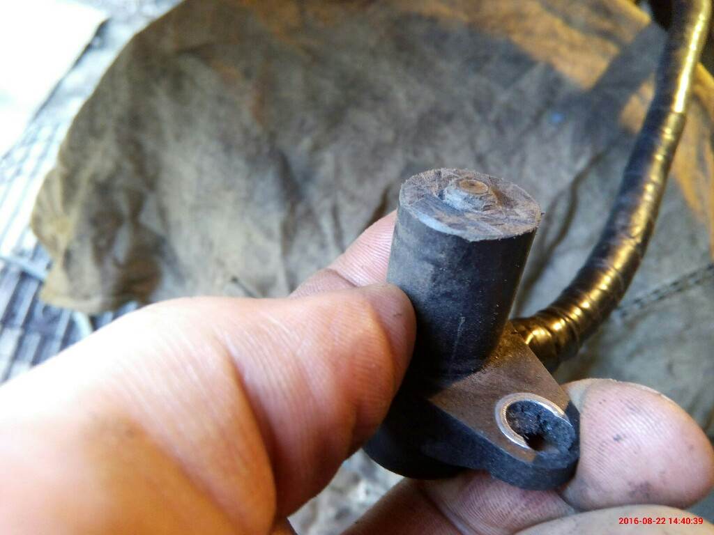

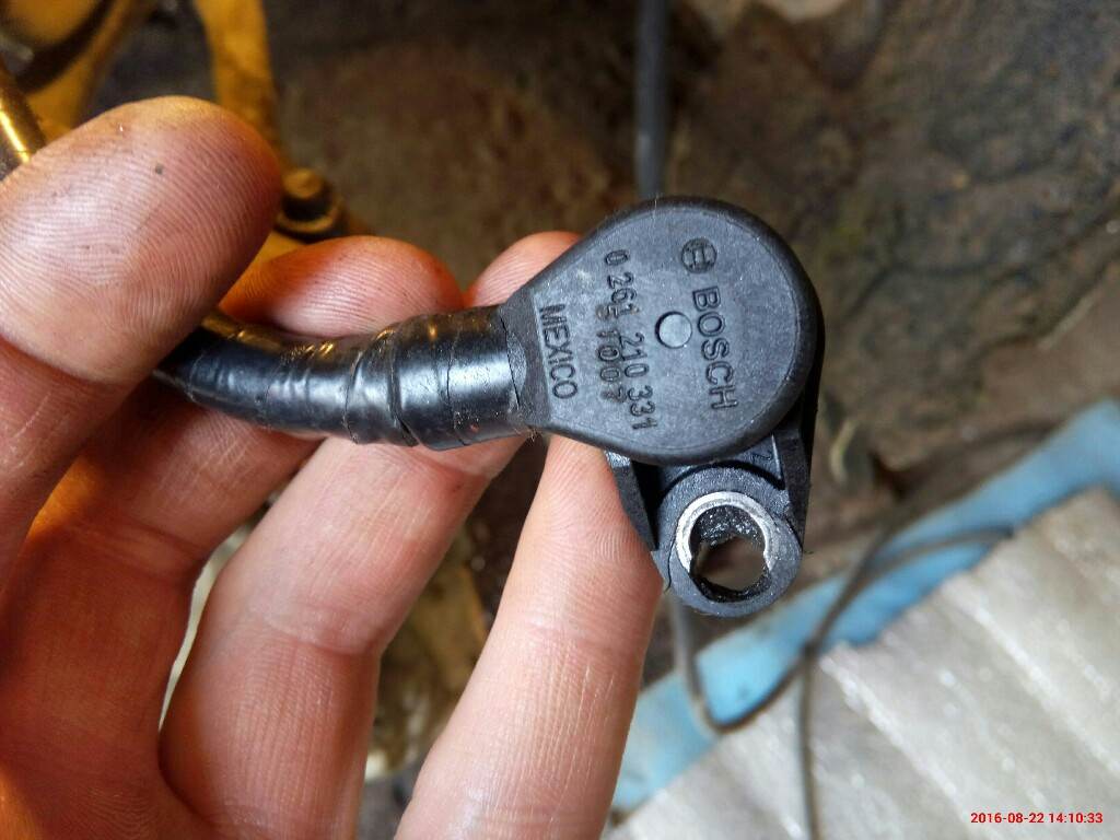

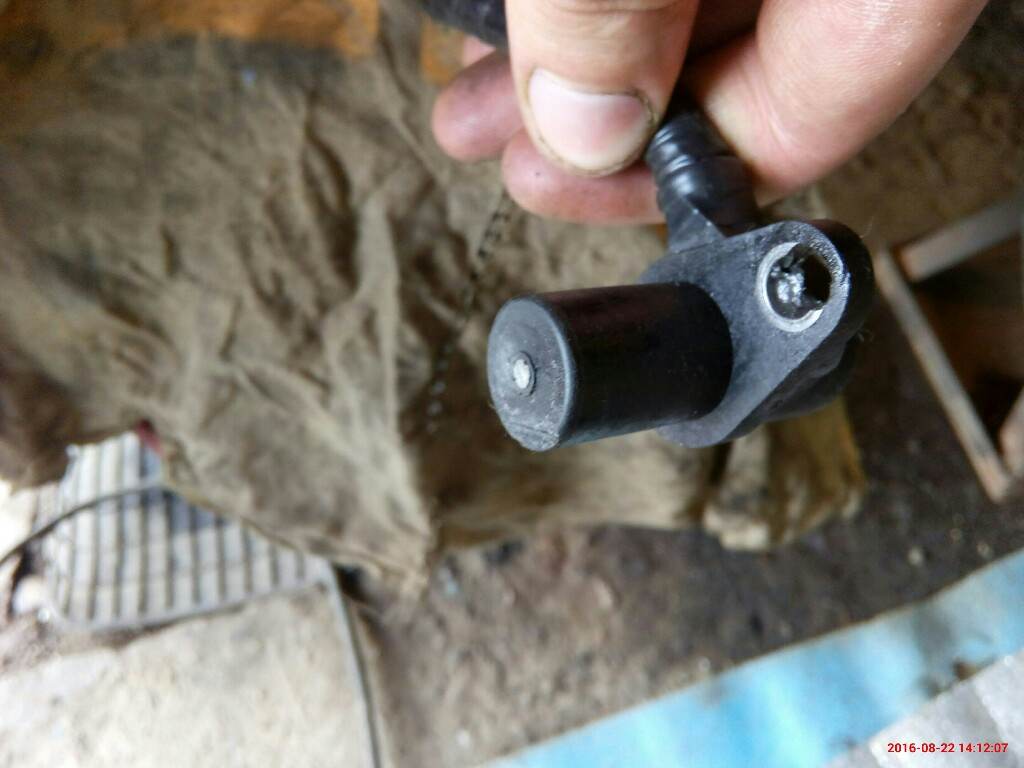

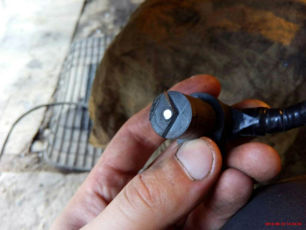

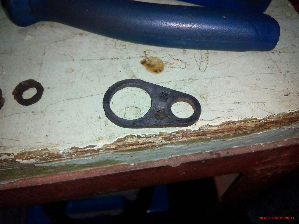

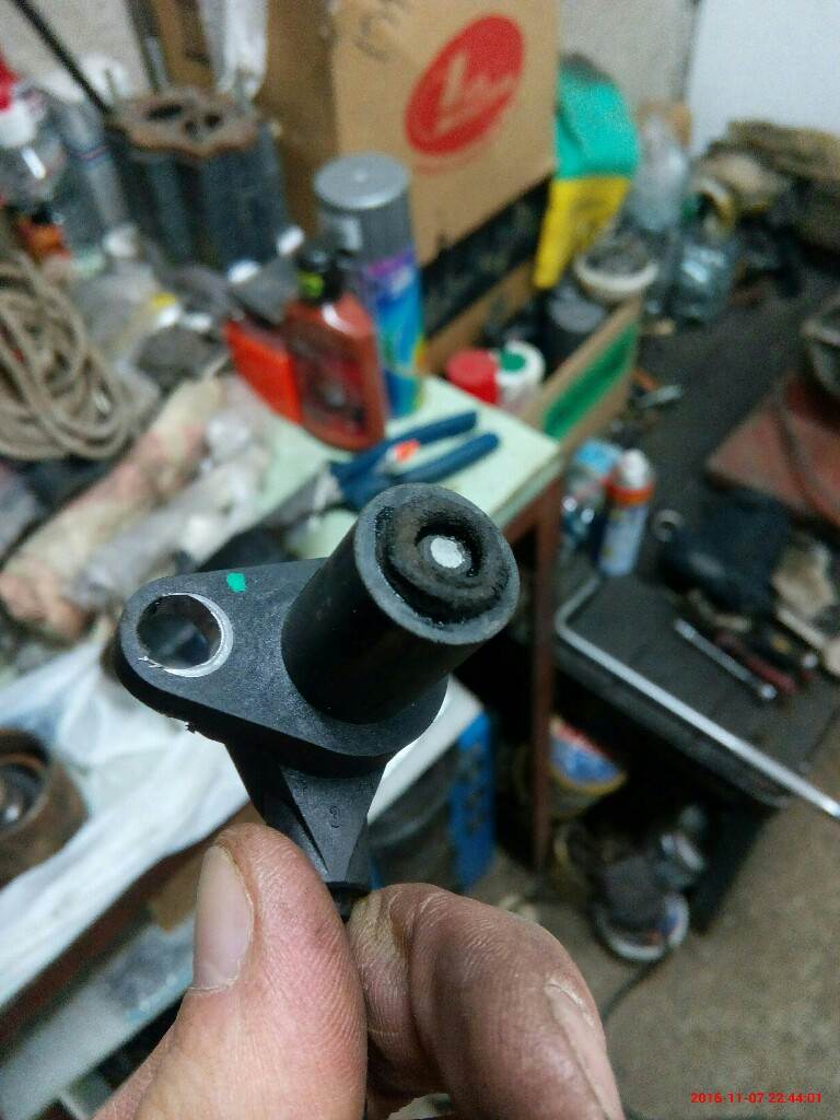

Отчет.
Комментарий к файлу: вид датчика до обработки
IMG_20160822_143415-1024x768.jpg [ 208.23 КБ | Просмотров: 9368 ]
IMG_20160822_141207-1024x768.jpg [ 128.44 КБ | Просмотров: 9368 ]

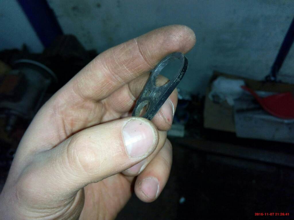

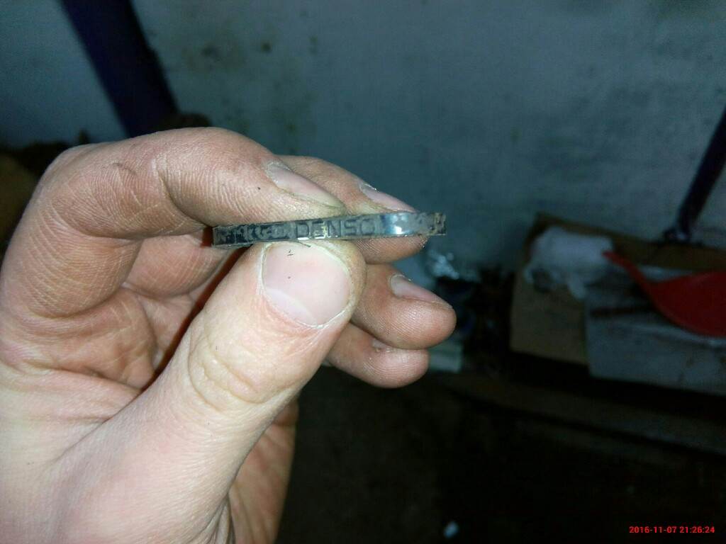

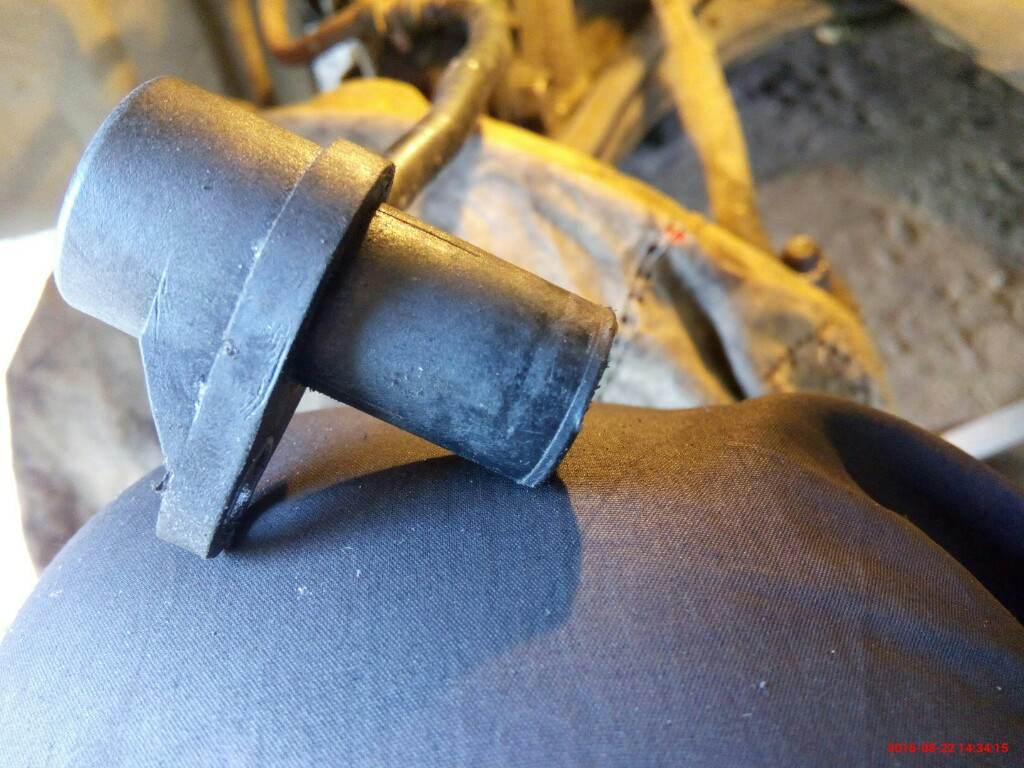

Комментарий к файлу: Датчик доработан,приклеен уплотнитель от старого датчика.
IMG_20160822_143424-1024x768.jpg [ 116.5 КБ | Просмотров: 9368 ]
IMG_20160822_144039-1024x768.jpg [ 141.9 КБ | Просмотров: 9368 ]
IMG_20161107_224401-768x1024.jpg [ 196.3 КБ | Просмотров: 9368 ]
Комментарий к файлу: Изготовлена компенсируются проставка из старого датчика толщиной примерно 3-3,5мм.
IMG_20161107_212624-1024x768.jpg [ 125.87 КБ | Просмотров: 9368 ]
IMG_20161107_212611-1024x768.jpg [ 181.77 КБ | Просмотров: 9368 ]
IMG_20161107_212641-1024x768.jpg [ 122.41 КБ | Просмотров: 9368 ]

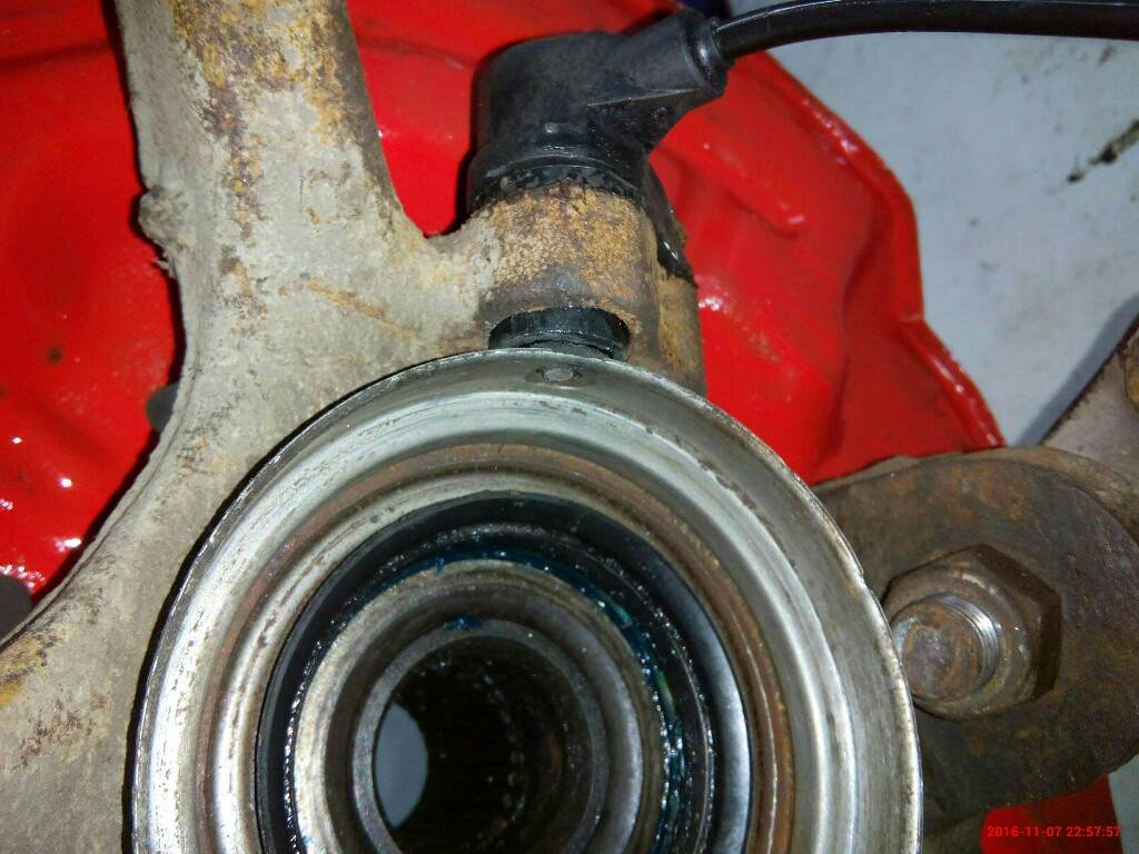

Комментарий к файлу: Рассверлить кулак под датчик сверлом по размеру датчика вроде 17,7мм или 17,8мм,устанавливаем датчик,должно получиться так...
IMG_20161107_225757-1024x768.jpg [ 200.02 КБ | Просмотров: 9368 ]
IMG_20161107_225829-768x1024.jpg [ 151.08 КБ | Просмотров: 9368 ]

Встал вопрос целесообразности. Сколько стоит у вас такой датчик? Я вчера заезжал в магазин ради интереса, у нас он стоит 500р.... В интернете смотрю бош стоит от 1400р :du_ma_et:
Б/у, контрактный, с малым пробегом, датчик оригинал стоит тоже 500р, не надо провода резать, снял поставил. Меняют датчики в основном из-за оборванного внутри провода, сам же датчик остаётся живым. На западе я так понимаю они сгнивают. В принципе можно контрактный датчик с обрезанным проводом купить за 200-300р, так же спаять провод, выйдет дешевле и сверлить, точить ничего не нужно, был бы живой провод.
Так как вопрос с датчиком у меня актуален, я купил сегодня из-за провода оригинальный контракт. На моих контрактных ступицах датчики обрезаны были, так что кому надо есть датчики с куском провода. Можно пробежаться по местным торгашам и затариться партией "обрезов".

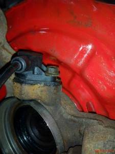

ZorG
И ещё вопрос датчик вроде на правой стороне стоит нормально, провод выходит в сторону привода, а как на противоположной стороне??? Провод ведь прямо в щиток упирается и датчиков зеркальных нет, как тут быть? как делал?

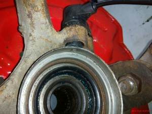

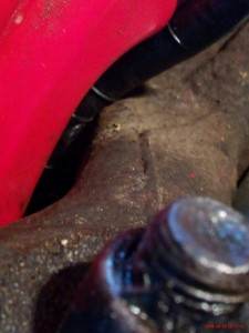

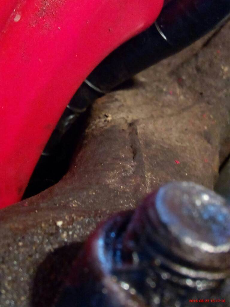

Левый передний датчик,провод между кулаком и щитком на фото видно.
Продолжение отчета.
вот и всё,если будут конкретные вопросы то пишите или лс,отвечу,всем удачи и отличных тормозов. :wink:
Вы спросите зачем сверлить кулак? Во первых если даже он когда-нибудь сломается то поставлю такой же,т.к оригинал точно не куплю-дорого 12к,заменитель-4,3к, а этот стоит всего 1,6к.качество датчика бош не уступает денсо,и датчик обтачивать не надо при том что при обточке его основание корпуса становиться тоньше и хрупким и можно повредить во время обработки.

Комментарий к файлу: Вымеряем длину проводов,подпаиваем к старому проводу и хорошенько изолируем,я делал жилы в разгон,паял, и каждую жилу в термоусадкой вроде 2,5мм,затем весь провод термоусадкой 6мм и перекрыл в 2 слоя изоленты чтобы влага не попала наверняка.
