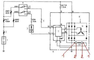

PRODVi писал(а):
ALEX-72
Кстати он никак не поймёт одного - почему на схемах щётки не отображают..
Мде, потому что это принципиальная схема. То есть показывает принцип действия того или иного механизма. Щетки на обмотку возбуждения условно не показаны. Любой мало-мальски грамотный АВТОэлектрик должен это знать!!!
 Заголовок сообщения: Re: Генератор. (Объединенная тема)
СообщениеДобавлено: Пт фев 06, 2015 2:21 pm
PRODVi писал(а):
теоретически на нём должно быть около 14В ?
Теоретически да, но так тоже не правильно, пошла или нет зарядка будет видно если
подключить цешку к аккумулятору, и сравнить показания до запуска двигателя и после.
В момент включения стартера напряжение естественно просядет, главное до и после.
Если примерно одно и тоже, то зарядки нет :( , если поднимется, то есть :)
Про щетки digit все вернно сказал, к чему эти подробности, в схеме главное чтоб

digit
набрал "принципиальная схема электродвигателя" в гугле, на многих картинках отображены щётки
https://www.google.ru/search?q=%D0%BF%D ... 3#imgdii=_
ALEX-72
я понял, будем тестить

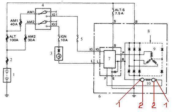

Так понятнее?
1 - щетка
2 - коллекторное кольцо
300c87581d98.jpg [ 30.39 КБ | Просмотров: 7822 ]

chmel писал(а):
Ребят пожалуйста подскажите где предохранитель генератора
На предыдущей странице есть схема, там названия написаны, правда от дизеля,
но названия предохранителей такие же, №№ 7;8;9 могут влиять на отсутствие зарядки.
chmel писал(а):
на понели не горит акамулятор и при повороте ключа тоже не загораеться подскажите в чем причина. Предохранитель целый
Разобрал гену диоды впоряде щетки поменял перипоял с росийского автопрома только немного напильником пороботать и все. Теперь гришу на регулятор.
У меня лампа зарядки так же себя вела, был виноват диодный мост, диоды точно рабочие,
прозванивал или визуально оценил?, от обмоток отключал когда проверял?, если мост точно
рабочий, то может и регулятор или обмотки, проверять всё досконально. Бывают случаи
когда прибором диоды прозваниваются нормально, а под нагрузкой начинают глючить.
Я когда зарядка пропала, почему то мост не проверил как положено, всю голову сломал,
пока на проверку генератор не взял у знакомого, поменял регулятор, тоже самое,
поменял мост, и о чудо, зарядка появилась :ya_hoo_oo:
