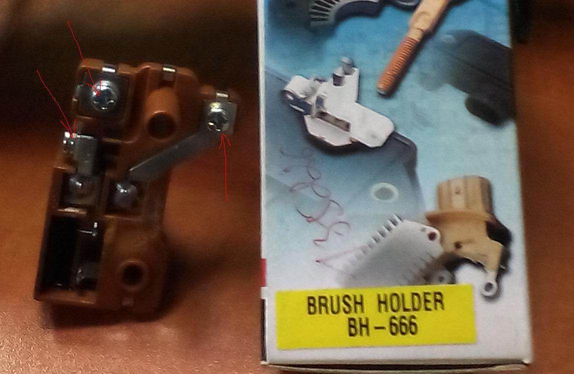

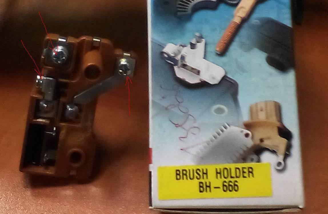

Нашел... ОБозначить бы какой-куда провод идет...
Добавлено спустя 15 минут 13 секунд:
левый нижний соединяется с щеткой, конденсатором, плюсом на диодном мосту и соответственно, аккумулятором.
левый верхний ни с чем не соединяется просто контактная площадка
правый соединяется с щеткой.
залитый конденсатор (ниже левого пятака соединяется с отрицательной контактной площадкой диодного моста.
Догадываюсь, что дополнительный диод стоит на диодном мосту и выводится на левую верхнюю точку на фото.
осталось как-то сфотографировать штеккер с проводами.
Да уж.. не думал, что "заблужусь в 3 соснах" :wo)(ll:

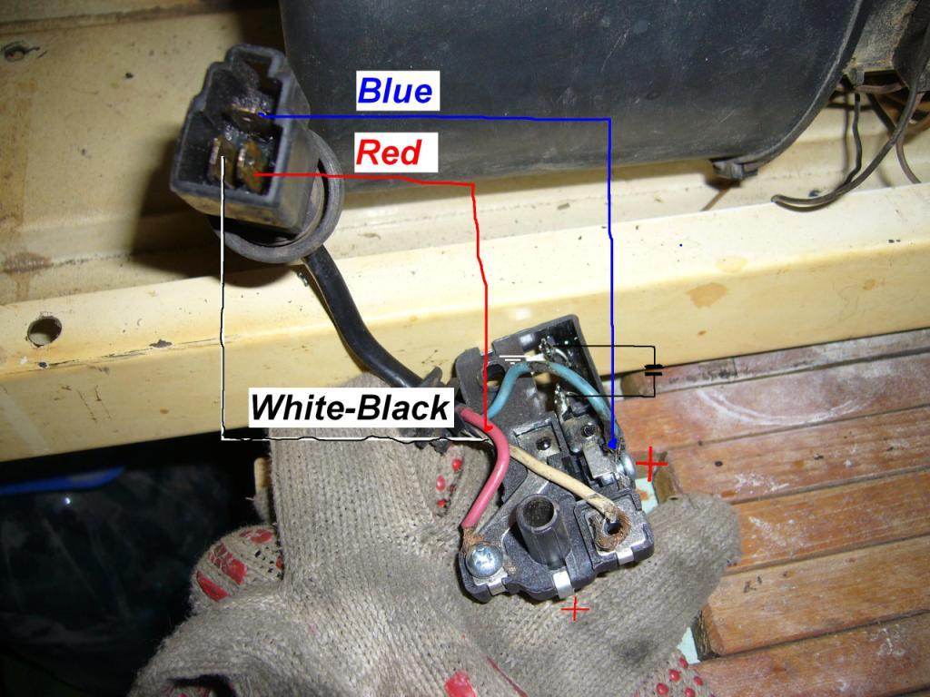

Сфотографировал щеткодержатель с проводами:
Добавлено спустя 14 минут 33 секунды:
Дополнительный контакт с диодного моста у меня подключается к белому проводу на щеткодержателе. На обратном штеккере (мама) ни на одном контакте напряжения нет. При включении зажигания появляется напряжение на верхнем (синем контакте) Что тут не так?
(Напомню: если соединю штеккера, то включается зажигание, минуя замок зажигания. Реле-регулятор механического типа)

Тут три провода,поменяй местами. :D

поменять недолго.Понимаешь, я и так метров 30 разных проводов(хвостов) поубирал. Ещё остались клочки висеть внутри. Электрики были видимо ещё с "того колхоза". Могу написать ещё про чудеса с задними фонарями, но это уже история для другой темы.
Поэтому меня интересует как правильно подключить щеткодержатель (brush holder 135226 YD-TO14 AHN5226) по цвету проводов и по питанию в соответствии со схемой, чтобы к этому месту уже не возвращаться. Да и для других полезная информация останется. Гляну ещё диодный мост, но вроде он был целый. Дополнительный провод на мосту не звонится никуда, ни в какую сторону. Сегодня ещё другим тестером перепроверю...

У тебя там три провода,поменяй их местами.
На колодке. красный с белым.
Есть мануал,посмотри по схеме. там цвета проводов тоже есть.
У меня дизель,гена другой.

Так вопрос как раз по дизельному генератору, только у тебя скорее всего Реле-регулятор встроенный, хотя там тоже штеккер 3-контактный, либо генератор без подключенного вакуумного насоса. Провода поменяю, глянем, что получится. Кстати, мост не отзвонился ни туда - ни сюда. А я уже грешить мысленно начал на замкнутые диоды...
Вот ещё: в экзисте есть вариант выносного реле-регулятора IN558 (По каталогу не бьется, но подходит) Пользовал кто-нибудь?
