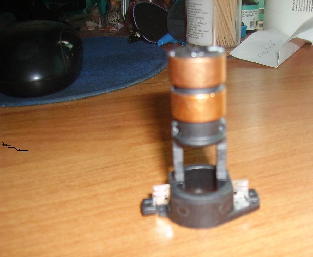

коллектор-контактные кольца генератора БОШ нр135172...цена вопроса 200 руб.
Комментарий к файлу: Коллектор-контактные кольца генератора БОШ №135172....цена вопроса 200руб...
