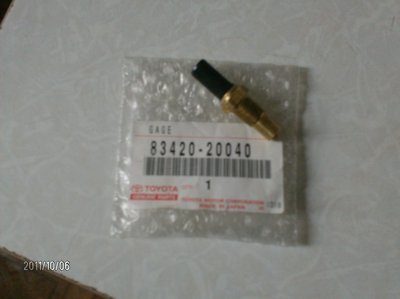

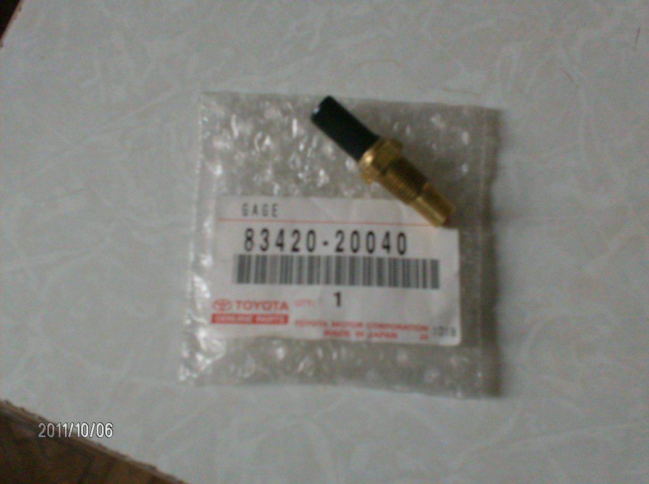

вот фотка, слева первый датчик знлёный:
мужик утверждал...
а что это за датчики вапче?

Kupr_Soft писал(а):
... а что это за датчики вапче?
1-й на мозги с зеленой фишкой, второй на приборку, третий вакуумный клапан 90925-05068

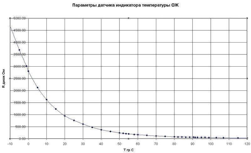

Mouflon писал(а):
Блин, тема про тот который на ЭБУ идёт. а ты сюда про тот который на показометр.
Вот из первого сообщения:
Допускаю, что датчик температуры ОЖ, подающий сигнал на показометр работает по идентичному алгоритму. Во всяком случае его сопротивление в зависимости от температуры должно меняться точно также. А вот напряжение на нем я не проверял. Это вам домашнее задание ;)
Домашнее задание в файлике, с точностью 10% по температуре, и погрешнностью на б.у. датчик для 5E-FE. И стыкуется с:
serg62 писал(а):
Новый-t=15С, R=1кОм, в кипящей воде t=90С, R=49Ом.
А у вентилятора свой датчик контактный, вкл. около 98-102 выкл. 92-96. Иногда продублирован ЭБУ. Можно проверить сняв разьем с датчика для ЭБУ и вкл. зажигание. Если вентилятор закрутился - ЭБУ им управляет.
DTIm.jpg [ 102.66 КБ | Просмотров: 11655 ]
R диож Ом.xls [41 КБ]

Mouflon писал(а):
Что то я не вкурил стыковку. Потому как 1Ком и 1.233Ком это не 10% разницы. И по температуре 15 +- 10% это 13.5 и 16.5 градусов. А 1 Ком это ближе к 20 градусам.
Я оговаривал что датчик б.у.. Да и параметры снимались косвенно: температура ОЖ по показаниям датчика ЭБУ (считывалось программой), сопротивление рассчитывалось по падению напряжения на датчике. Для 15 гр. были значения и 1105 и 1320 Ом. Тоже и для других температур, замеров было много и впоследствии они усреднялись. Но 1Ком ближе к 1,233Ком чем к 2,959Ком. И как мне кажется у serg62 15 градусов могли быть не совсем 15, а где-то около 15 (16,17), и вряд-ли мультиметр показывал ровно 1000 Ом. А 49 ОМ это около 100 градусов, т.е. температура кипящей воды. Мое мнение что показания стыкуются. Тем более что производитель дает большой разбег по параметрам датчиков (см. график). И каждый экземпляр будет иметь свою индивидуальную характеристику, главное чтоб она укладывалась в диапазон.
Mouflon писал(а):
В принципе снять характеристику с датчика с точностью 0.5 градуса можно, другое дело понять - а на сколько изменится поведение двигателя если ЭБУ будет более точно знать температуру ОЖ?
Я думаю что алгоритмы ЭБУ рассчитаны на такой разбег параметров датчика. Тем более что ЭБУ измеряет не сопротивление, а падение напряжения на датчике. На прогретом двигателе это 300 - 500 мВ. При полной шкале в 5 В это где-то 4% от всего диапазона АЦП ЭБУ. И 80 % диапазона это прогрев с -30 до +80, кода нет обратной связи с ДК. При прогреве, показания датчика температуры оказывают наибольшее влияние на алгоритм работы ЭБУ.
grafik.gif [ 24.59 КБ | Просмотров: 11625 ]
