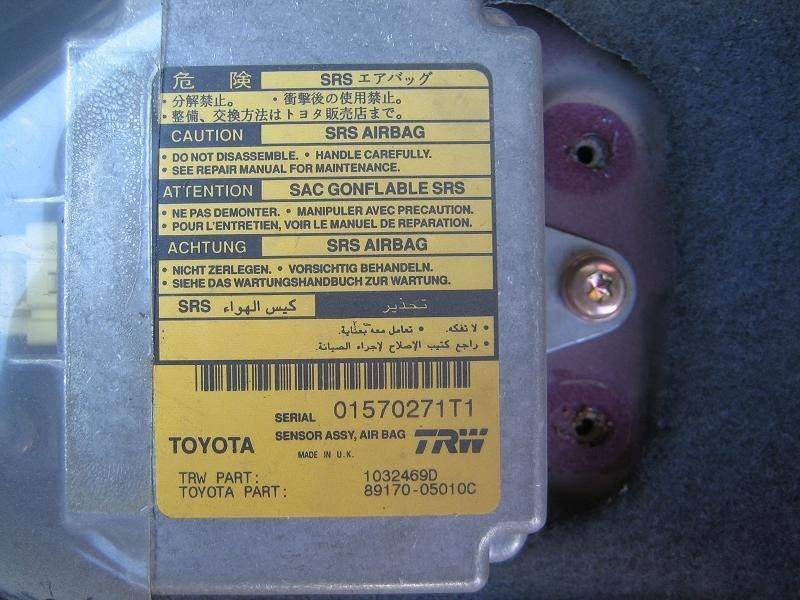

http://bilder2.eazyauction.de/jose/arti ... /12477.jpg тебе такой нужен?

Фарид
Да я его в глаза не видел, судя по этой фотке, то такой.

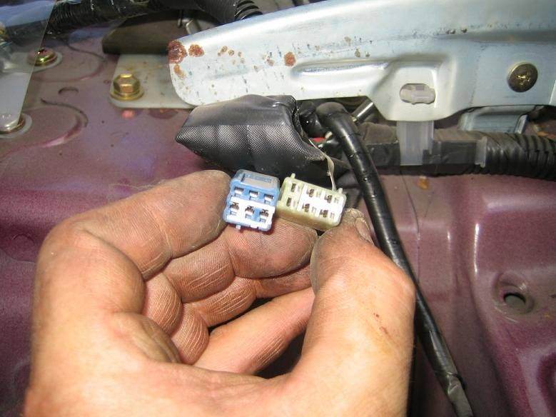

Lifeyar писал(а):

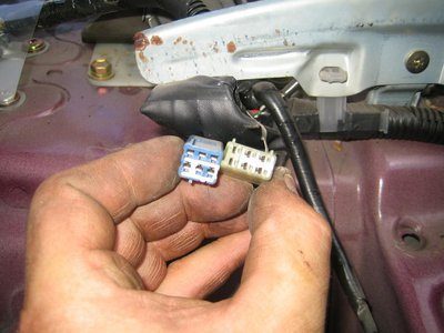

... провода с разьёмами там есть 2 небольших и один большой
Большой жёлтый - это на блок подушек. Меньшие, белый и синий - на кнопки попогреек в консоль, где у тебя заглушки около ручника, а вторые концы,для самих попогреек - под сиденьями.

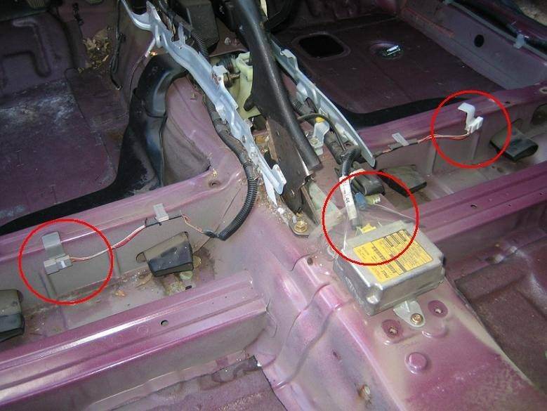

Изображение Изображение Изображение
 Заголовок сообщения: Re: SRS Airbag
СообщениеДобавлено: Ср сен 21, 2011 10:32 pm
Фарид О! Теперь похоже!

Vitek
ему надо посмотреть в экзисте каталожный номер. на блоке есть номер

Блок, судя по партнамберу, один в один! Сколько денег попросишь за безопасность?

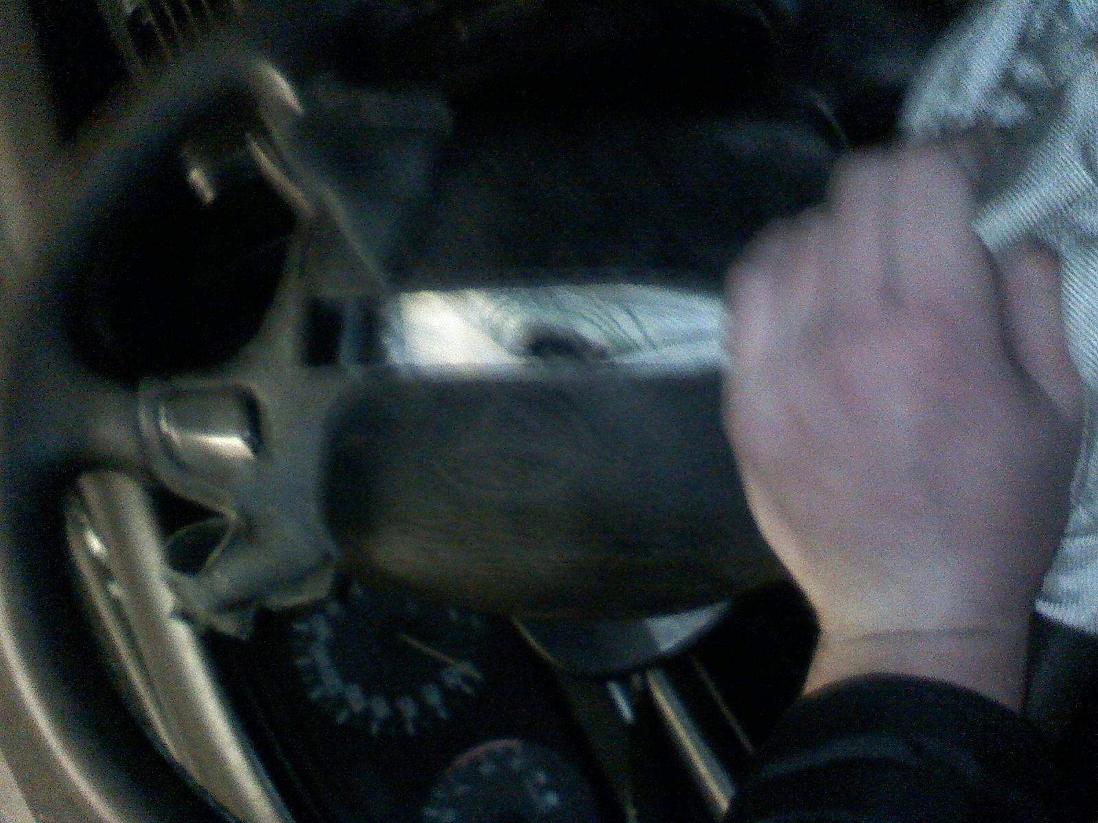

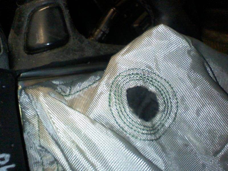

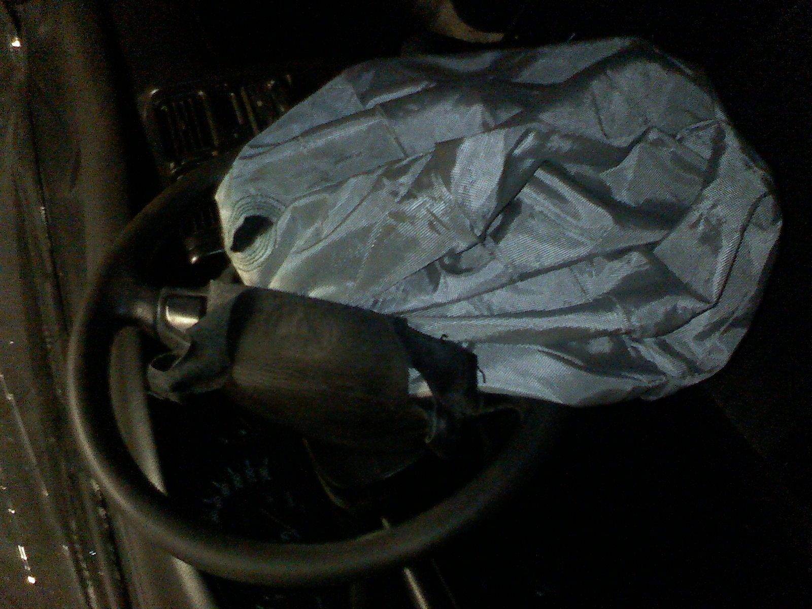

Подскажите пожалуйста в таком вопросе!
стрельнула подушка безопасности из руля(не просто стрельнула а жизнь спасла) и что теперь делать?
раньше руль был зашит и все говорили что подушки нет,типо зашили тупо,но нет всё таки была!
и вот вопрос её можно упаковать обратно и заменить что нужно,или надо руль новый ставить такой же?
и что надо менять?

До 1996 года ставилась одна подушка безопасности (водительская)механическая в руле. Просто поменять руль.

чего руль был перешит по средине?
у всех так?
по конструкции кажется что упаковывается!
может кто на вскидку подскажет во сколько обойдется восстановить?
и что покупать придётся и где и как?
Кто-то продавал отдельно механическую подушку.

Виктор77
Тогда снова пластик на руле шить придётся!

Lifeyar писал(а):
Виктор77
какой пластик?)
у меня кожа!)
я да же не знаю как объяснить,походу придётся ехать в гараж и всё фоткать,потом создавать отдельную тему по помощи ремонта всей машины!
Нет. Ты путаешь со своей. На механической не надо, все покупается в сборе.

я ничего не понял,что мне целиком руль менять или всё таки укладывается?
Своими силами? Вряд ли. Если бы это было так легко, то не брали бы тогда за эту работу большие деньги. Дешевле все торпедо обшить кожей, чем заменить подушку. А что тогда говорить про руль?
sever.max писал(а):
руль у меня другой
Ждем портфолио твоей баранки. :)

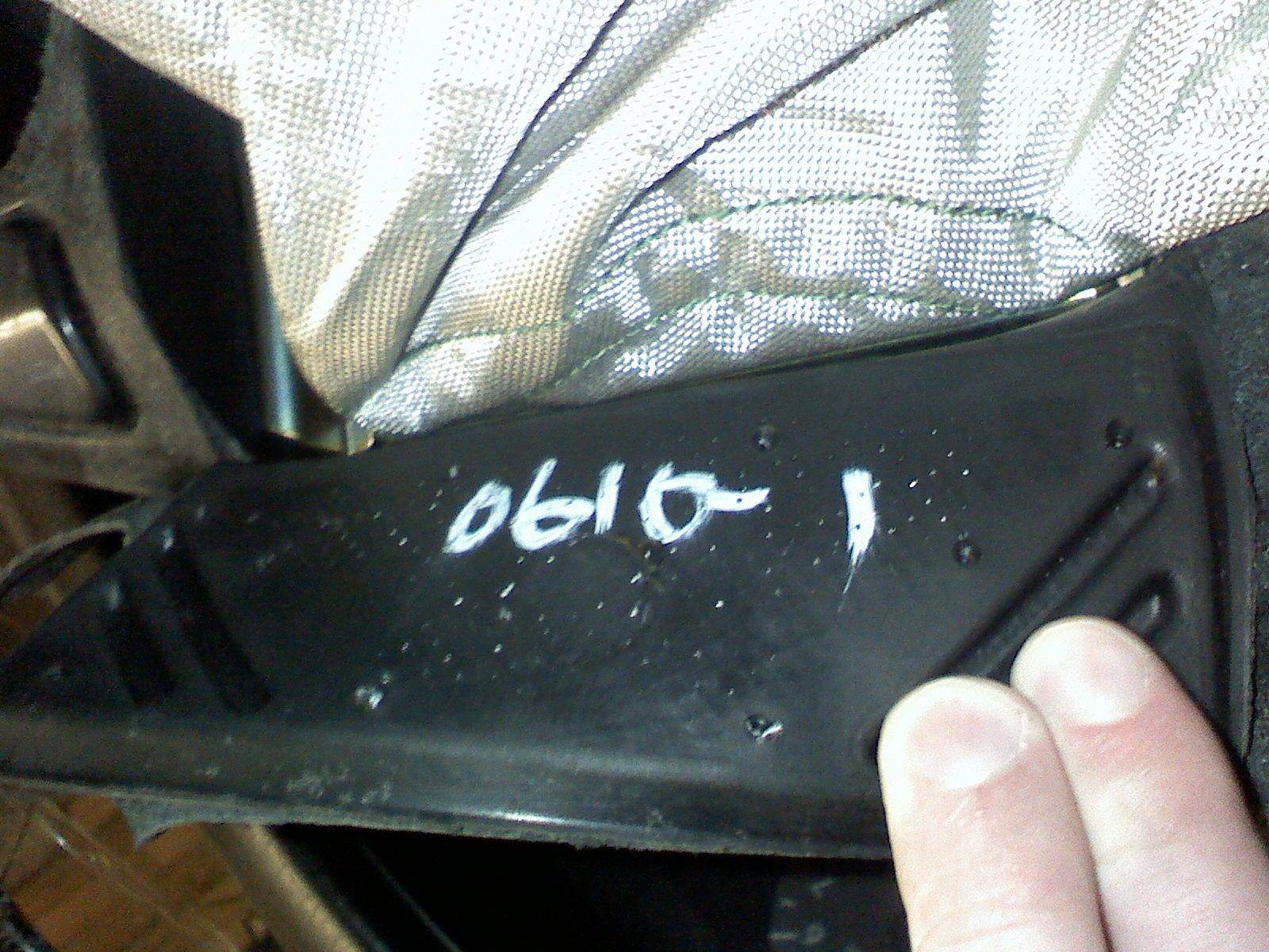

За качество простите на телефон фоткал!
ещё пока одуплил как фото выкладывать,сперва на общественном регился и загружал,но чё та здесь они не загружались а потом нашёл как прям отсюда загрузить!)
