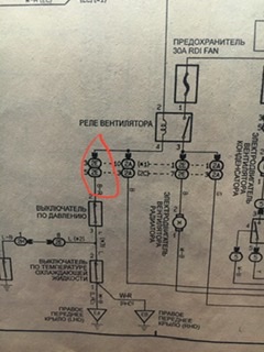

Всем привет, перестали включаться вентиляторы при вкл кондея, срабатывает один основной на некоторое время и всё, на второй питание не приходит. В подкапотном блоке в фишке 2Е не подцеплен 5 пин, провод оборванный висит, подскажите куда он идёт, по схеме не понятно даже какого он цвета должен быть?

Схемы под рукой нет, на фото почти не видно ничего. 2Е по памяти распределительный блок, полистай букварь на несколько страниц на зад, там есть их рисунки и обозначение. Провод похоже B-R чёрный с красной полосой.

Faranos
Саша, b-r это 3-й пин в этой фишке, полистал схемы, похоже он идёт на свет, но свет у меня работает при оборванном проводе. Схема есть в этой теме.
