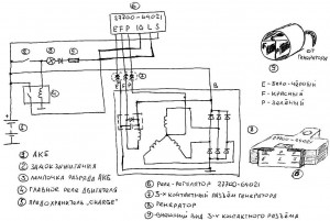

Друзья, подскажите, пожалуйста по подключению генератора с внешним регулятором напряжения.
Попался мне такой генератор. Фишка трехконтактная, но странная по форма. На стенде проверить не получается. Потом нашел инфу, что это вариант с внешним регулятором 27700-64021 (на фото)
Продавец обещал регулятор поискать, но чувствую, что не найдет.
А можно вместо такого подключить встроенный?
Допустим, такой как на втором фото.

Судя по схеме, с двумя выходами понятно. Е - это масса, F - обмотка возбуждения. Причём в данном случае надо не подавать напряжение через регулирующий элемент, на обмотку возбуждения, а соединять его с массой, через регулирующий элемент разумеется. По какому принципу работает реле-регулятор со второй картинки я не знаю. Тут надо разбираться. Третий вывод, со средней точки статора, возможно идёт на схему индикации (контрольная лампочка). В общем - одни догадки. Тут можно, в принципе, использовать любой внешний реле-регулятор, который работает по такому принципу, как я описал. Проверить работу генератора можно соединив вывод F через лампочку с массой. Так и до гаража можно доехать, если реле-регулятор из строя вышел. Лампа на 21 свечу, немного маловато, но доедешь. )))
Это обычная Тайотовская фришка генератора. L-лампочка, S-сенсор, IG - зажигание. До 90 года были круглые фишки с таким же назначением контактов.
Для проверки гена с такой фишкой даже стенд не нужен. Подаем +12 от аккумулятора на силовой выход, на контракты IG и S, лампочку подключаем одним концом к L, другим к 12 Вольтам. Минус на корпус :D Далее крутим генераторг дрелем с помощью тонкой биты и (дальше есть варианты) башки на 10, либо шестигранника на 6, если мне память не отшибло. Надо смотреть, чем заканчивается вал генератора.
При исправном регуляторе, на 1000об/мин, лампа гаснет, заряд идет.
На второй твоей картинке (где изображен встраиваемый регулятор), к контактам F и B подключены щетки. "В" соединен с силовым выходом.
Добавлено спустя 4 минуты 42 секунды:
Если он там никогда не стоял, нужно разбирать генератор и изучать этот вопрос. Ну либо пытаться навесом прикалхозить. Тогда уже купить русский 3х режимный рег, подключить и не париться. По деньгам дешевле и сколько я помню, там даже вольмтетр есть.

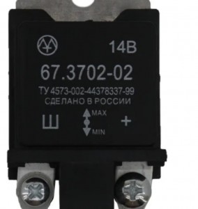

Потом я уже нагуглил, что это генератор с выносным регулятором напряжения. На вакуумном ресивере регулятор этот крепится.
Я думал проще будет прикрутить тойотовский встраиваемый, но от этой затеи отказался.
Стал искать инфу как подключить 3-х уровневый Вазовский, ну или Газелевский.
Проблема в том, что все, что я встречаю - переделка генераторов с внутренним реле. Они там откусывают, подпатвают...
А у меня все готово. Три вывода: + щетка, масса и центральная точка обмотки статора.
Как их подключить к отечественному регулятору, у которого два вывода "Ш" и "+" ?
А потом еще куда подключать + с зажигания и контакт контрольной лампы?
Контакт S в фишке, насколько я понял, нужен только родному тойотовскому регулятору. Так?

Вот тут куча схем соединения генератора с регулятором. https://www.drive2.ru/b/1611382/?ysclid ... 5936995949 выбери подходящую.
l_denis писал(а):
думаешь я не пробовал крутить его дрелью? :D
Я его замучал, но лампа не гасла.
Значит, что-то неисправно. Надо разбираться.
Да.
