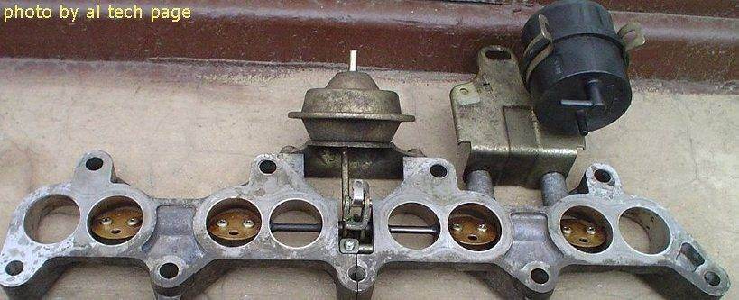

печку не включал. шланг нижний начал греться только после 82 градусов, думаю термостат рабочий, хотя не 100%. А почему при 67,8 градусов комп "думает" что двигатель прогрет?
по поводу подсоса
когда купил машину, ее очень сильно "колбасило" и много "кушала" бензина. Чистил, БДЗ, КХХ, впускной коллектор, менял свечи. Потом обнаружил что дополнительные заслонки заклинено от нагара. Когда отчистил их, на 2х заслонках были не больше зазоры (не плотно закрывались). Собрал так, машина ожила, расход резко упал. Но вибрация небольшая осталась. (на время забил и ездил так, теперь хочу добить эту "колбасню") Может отсюда подсос?

СообщениеДобавлено: Ср май 02, 2012 9:46 am
Сообщения: 1401
Откуда: Сибирь-матушка (Омск)
Машина: Carina E Wagon
Про термостат посмотри сам, это не факт что не рабочий. Про 67 град, нормально у меня так-же.
Сдесь важен воздух, попадающий во впускной коллектор мимо дроссельной заслонки. Заслонки лб это всего-лищь изменение способа подачи смеси на впуск. с закрытыми - повышенные завихрения, необходимые для работы в режиме лб......
может разные завихрения тоже влияют? :du_ma_et:
Ведь у меня получилось что каналы цилиндров 1 и 2 закрыты не плотно, а 3,4 плотно. Еще машину подергивает в движении на обеденной смеси (в натяг). Еду с горы 70км.ч, начинается подъем в гору педаль газа держу в том же положении, скорость падает до 60км.ч, чуть прибавляю газу, и тут начинает машину дергать как будто "задыхается" или "пропуски" идут. Нажимаю еще газ (но не много), econom тухнет машина бодро ускоряется. Еще на 110-120 такое замечал пару раз , но там вообще еле заметны подергивания (заменил свечи, ВВ провода, крышку трамблера) сейчас только на 60-70.
Мало похоже на термостат.
Это понятно, но гораздо важнее непонятки со смесью... У тебя топливная коррекция в плюсе. Может кстати форсунки льют не равномерно , стоят разные по производительности или ещё что, проверь вначале эту версию. Давление топлива в рампе , насос, фильтры-сетки. Кстати может воздух через резинки форсунок попадать и ещё где-нить.... Заслонки на десерт оставь, может и не захочешь лезть....
