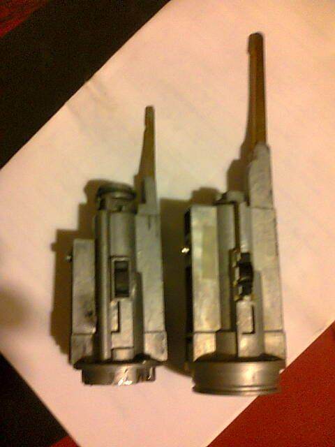

да разные, вот может кому пригодится:
слева японский,справа англицкий
Фото0174.jpg [ 40.86 КБ | Просмотров: 11526 ]

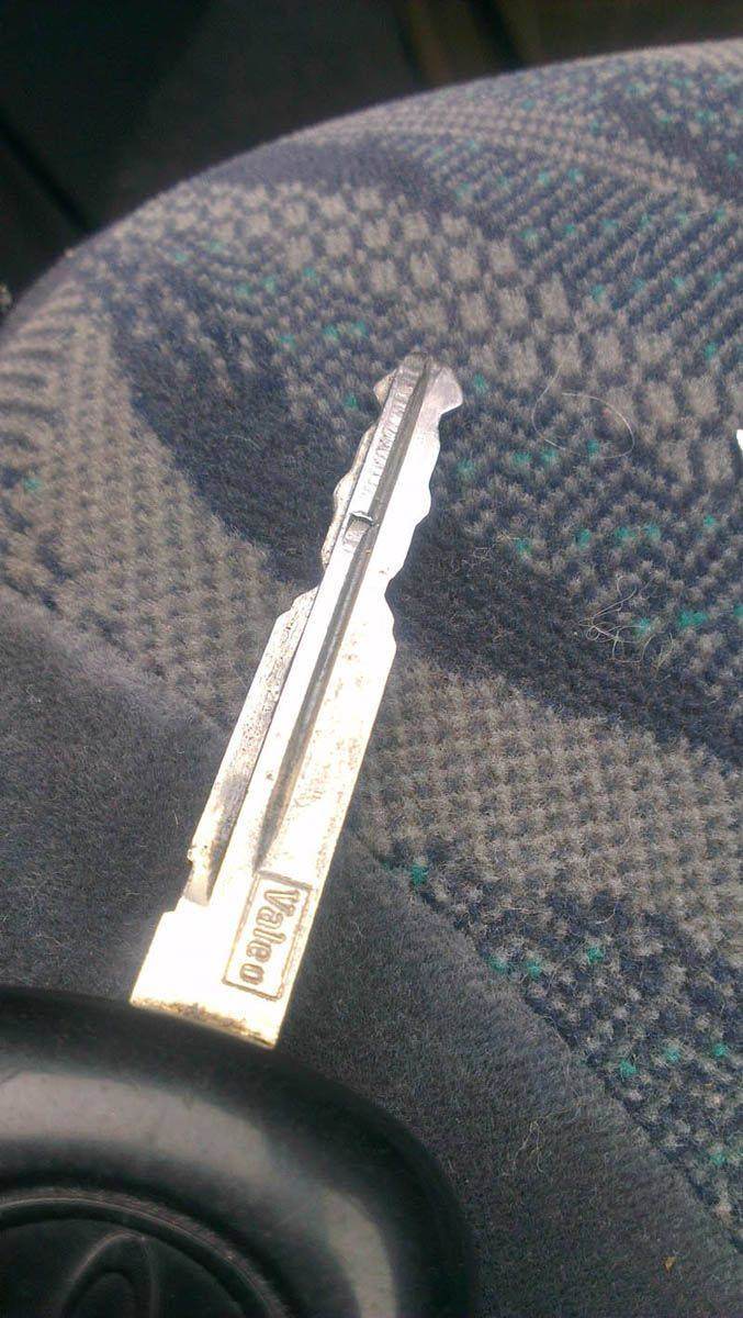

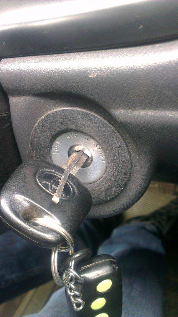

Решил выложить отчет по проблеме с ключом замка зажигания англичанка. Может кому поможет.
Предыстория. Ключ в замке крутится, машина заводится. Секретка отпускает ключ только до половины. И собственно фото отчет:
IMAG0293.jpg [ 123.42 КБ | Просмотров: 11454 ]
На фото ниже видны зазубрины на ключе, из-за чего и была вся петрушка:
IMAG0294.jpg [ 153.77 КБ | Просмотров: 11454 ]
С запасным ключом и дубликатом сломанного ключа проблем.

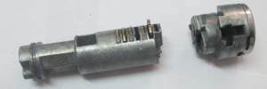

Сегодня собрался поменять сломанную личинку зажигания на другую,купленную раннее на форуме вместе с ключом и замком зажигания, разобрал - а она тоже сломана :o , я так понял это слабое место в замке зажигания :evil: англичанок.
1.jpg [ 3.52 КБ | Просмотров: 9756 ]
