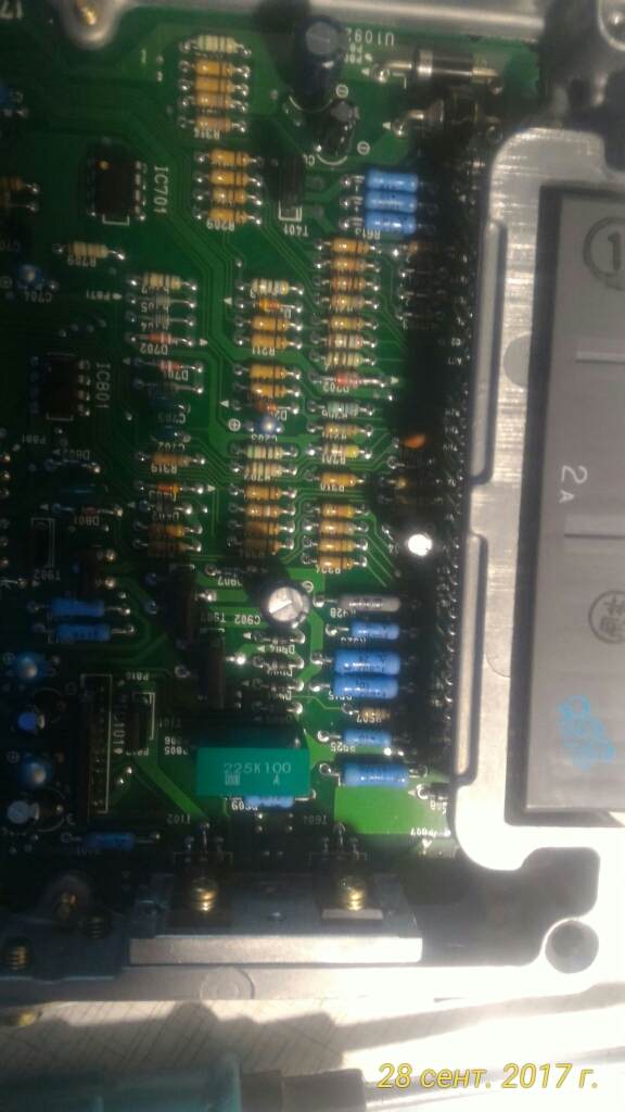

andron58 писал(а):
kolmakov70
Ж...па! Битый ключ в мозгах! На предыдущей странице кто-то писал,как вылечил заменой транзистора. Человек под ником chmel всё описал.
раскрыл посмотрел резисторы целые. Но при заводе после сборки обороты были 1500, правда выросли не сразу.

Тоже сначала обрадовался. Прогрел машину, обучил хх. И через 2 часа также песня- заводится 800 через секунд 10 набирает 1100 оборотов. Уже голову сломал в чем дело.

kolmakov70 писал(а):
andron58 писал(а):
kolmakov70
Транзисторы....

kolmakov70
Надо отдать парням.смыслящим в электронике,только отследить по дорожкам,к какому транзистору идёт эта линия.пусть они транзистор сам звякнут. И самому внимательно посмотреть пайки-качаешь детальку снаружи,а со стороны пайки смотришь,шевелится вывод или мёртво впаян. Где шевелится-пропаять,хотя... надежды призрачны1

Вся проблема в том что отдавал блок в телеателье. Прозвонили сказали в норме. На просьбу заменить ответили таких запчастей нет. На выходных поеду брать блок с разбора, благо цена 1000 руб.
