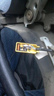

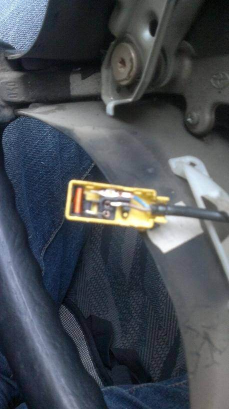

Это разъем айрбэга водительского, на фото видно пружинку, думал это сопротивление но цешкой оно не измеряется показывает ноль, в пассажирском разъеме такой пружинки нет кто нибудь может сказать что это и можно ли без нее подцеплять айрбэг ?????

Ребята что это я уже выяснил, это электронный дроссель или индукционная катушка. Кто нибудь знает можно без нее подцепить подушку или нет ???

Можно, лижбы комп аирбэга в поряде был, обычно ставим резистор вместо подухи, проверяем, если всё гуд и лампа на панели погасла то ставим подуху.

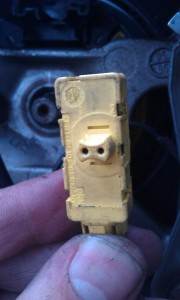

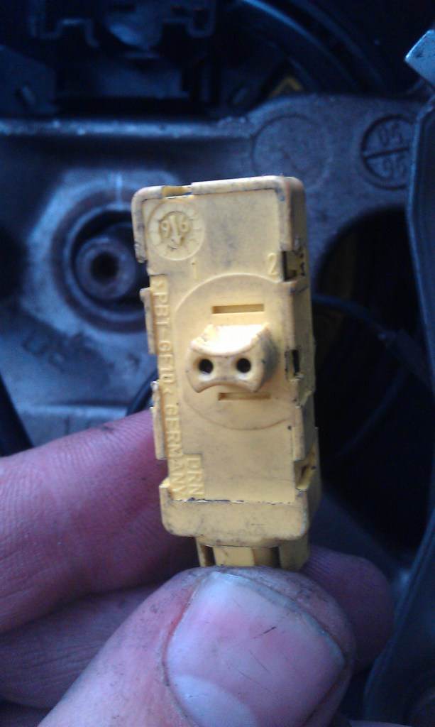

В общем разобрался. Была неисправна подушка пассажира. Заменил, эта ошибка исчезла, но появилась другая - 13. Поставил резистор на переднюю подушку, и все ок, без ошибок. Значит пассажирская исправна. Осталось понять в чем проблема с водительской. 13 ошибка - КЗ на подушке водителя. Всё прозвонил, всё отлично, нигде нет КЗ. Ставишь резистор - тоже всё ок, без ошибок работает, но только ставишь подушку, как тут же ошибка. Всю голову себе сломал. И начал думать, что у меня 2 подушки с КЗ в пиропатроне, хотя это и было маловероятно. Уже было сдался, как мне на глаза попалось старое контактное кольцо.... и вот тут я прозрел :o :D . Я увидел разницу.
Это разъем на рабочем кольце.
Комментарий к файлу: исправное кольцо, но с ним подушки не работали

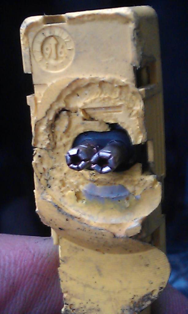

А это разъем на нерабочем кольце(сдохшие провод внутри)
Комментарий к файлу: а это разъем неисправного кольца
IMAG1437.jpg [ 103.96 КБ | Просмотров: 5314 ]
И тут я понял. Мне продали кольцо с машины где подушка стреляла, поэтому на разъеме есть характерные следы оплавления. И отсутствует самое главное - изоляция контактов!!!
После чего я быстро перепаял хвостики с разъемами и подключил. Всё заработало!!!! :twisted: :roll: :dan_ser:
