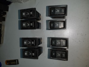

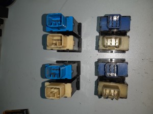

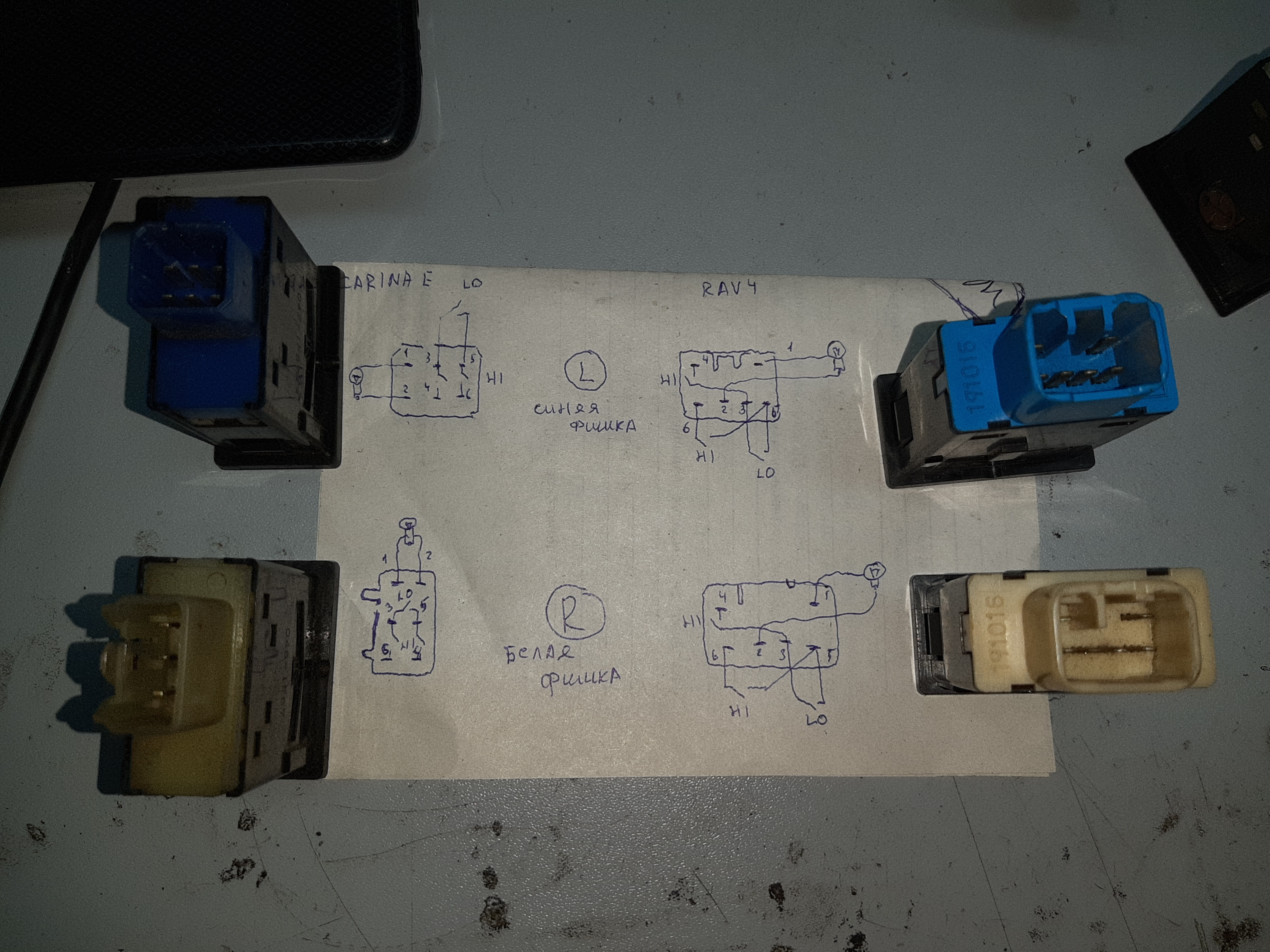

Давно лежат кнопочки обогрева, может кому надо. Два комплекта с карины, два с раф4 2003г. Ставятся на карину с перепиновкой контактов, принцип работы тот же.
