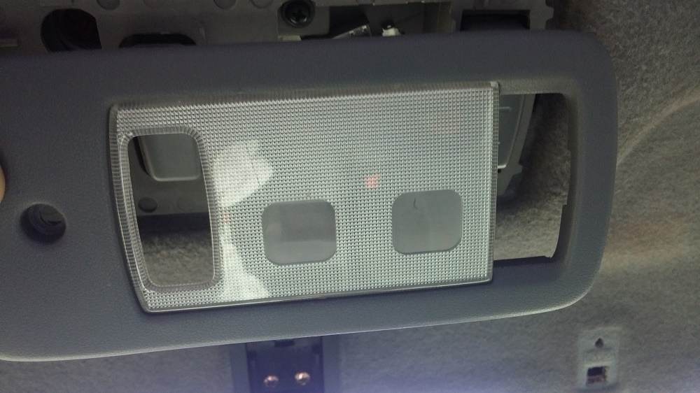

В хечбеке при снятии потолочного светильника над водительским сиденьем столкнулся с проблемой как это сделать?
Помогли знакомые ребята в сервисе, снимается не стекло отдельно, а рамка со стеклом -после вывинчивания шурупа, рамку надо поддеть отвёрткой со стороны сиденья пассажира. На фото можно увидеть.
Добавлено спустя 3 минуты 57 секунд:
А так выглядит после сняти планки со стеклом
А так выглядит после снятия планки со стеклом
