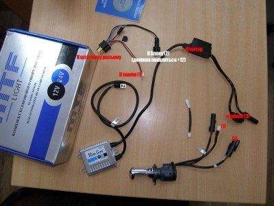

Вот такой наборчик на одну лампу:

:) Если будет косяк с ближним/дальним (отключаться блок розжига) то надо заколхозить реле DIMMER. Но думаю все ровно будет. Кстати блоки ложаться клева под фару.
И ревизия у тебя новая. У меня была проводка от аккума в комплекте.

Ну всё так и подключал. Только маленький проводочек управления подключал через разворачивающий проводок. Только так заработало переключение. Ещё не размышлял над принципом диода...

Тогда мой совет. В родном разъеме вызвони +12 ближний, +12 дальний и разбери разъем(провода подключи правильно) в разъеме от ксенона. Впринципе тут ничего не должно быть сложного.

На Коронах, так же как и на большинстве праворульных япошков, в отличие от европейских Карин, полярность на лампах обратная. Т.е. постоянный + на общем выводе ламп, а для включения ближнего или дальнего на соответствующие контакты ламп идет масса прямо с переключателя без всяких реле. Для простых галогенок полярность пофиг - для ксенона нужны соответствующие (обычно несложные ) переделки в проводке самих блоков розжига. Электромагнитам шторок полярность тоже пофиг.

Всё сделал. Переделки, действительно, переделки минимальные. Нужно только моск включить.
Респект япошкам. Схема фар более чем продуманная.

Кстати, катушке электромагнита почему - то не пофиг на полярность оказалось.
Благо, в комплекте есть "разворачивающий" проводок.
