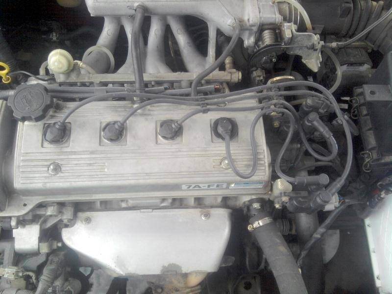

:shock: ,Дак это праворукая 215 карина!!!У тебя катушки стоят!!!
3S-GTE МКПП,4WD!!!

Тайна раскрыта :) У тебя нет трамплера.Провода подключаются к катушке. Тебе бы лучше обратится к Авенсисоводам. У них вроде такие 3S-FE. Ну или методом тыка. с начала по порядку 1-2-3-4, 1-3-2-4, 1-4-2-3 как-то так. Посмотри внимательно на самой катушке возможно есть номера. Может картинка поможет http://www.japancats.ru/toyota/Parts.as ... 801ca72c62

Воо вот так как на схеме так у мня и подключено в данный момент)))) значит правильно)))сейчас а до этого было подключено не правильно!)) НО ведь ездил почти год так! разве это возможно?
Добавлено спустя 56 секунд:
1-3-2-4
Добавлено спустя 18 секунд:
Вот она схема!)
СообщениеДобавлено: Вт фев 14, 2012 1:35 pm
Сообщения: 2980
Репутация: 187 [ ? ]
Вот:
IMG_20120214_132042.jpg [ 62.08 КБ | Просмотров: 2847 ]
ТО есть, на катушки попарно подключены провода 1-4 и 2-3 цилиндров. Порядок значения не имеет, судя по этой картинке:
