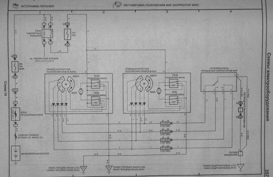

зачем предположения, если есть букварь с принципиальными схемами, никакого "компьютера" там в помине нет
Смотри стр. 357 букваря

зачем предположения, если есть букварь с принципиальными схемами, никакого "компьютера" там в помине нетСмотри стр. 357 букваря
+1

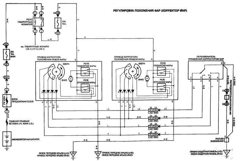

Aludi писал(а):
А как выглядит правильный ответ? Фотографии в студию.
схема корректора фар.JPG [ 63.06 КБ | Просмотров: 15231 ]

Схема из букваря которого у вас нет находится на первой странице данной темы.

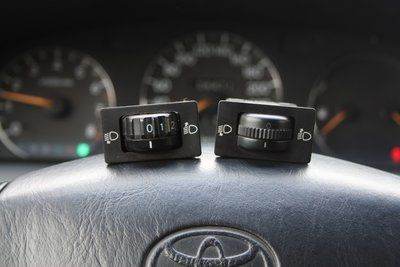

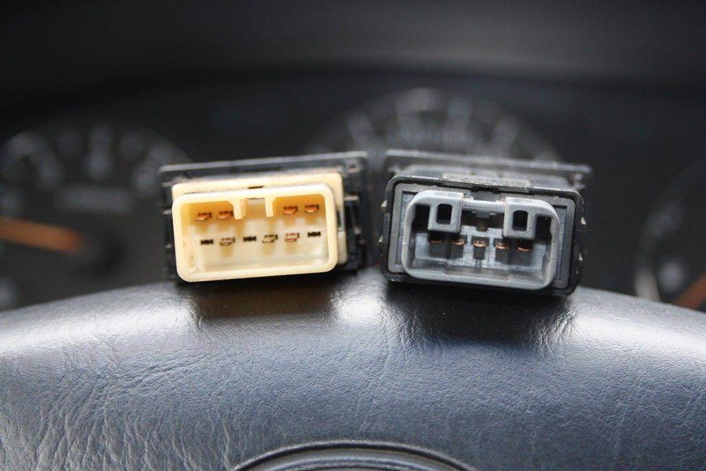

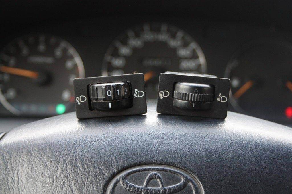

Слева на фото переключатель 8-ми контактного корректора, его отличает более грубый дизайн и фиксированные положения от 0 до 3 (при переключении ощущаются характерные щелчки)
Справа регулятор 3-х контактного корректора, его отличает более аккуратный дизайн, регулировка плавная от 0 до 3, единственный щелчёк при установке регулятора в нулевое положение, примерные параметры сопротивления при регулировке от 600 до 1700ом
IMG_5837.JPG [ 138.47 КБ | Просмотров: 15221 ]
IMG_5838.JPG [ 129.16 КБ | Просмотров: 15221 ]

Rash, Faranos - спасибо за приведенную информацию и картинки :)

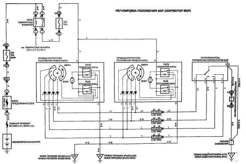

Подкорректировал, добавил в Принципиальные электрические схемы
Korrektor_far_3.jpg [ 106.44 КБ | Просмотров: 15196 ]
