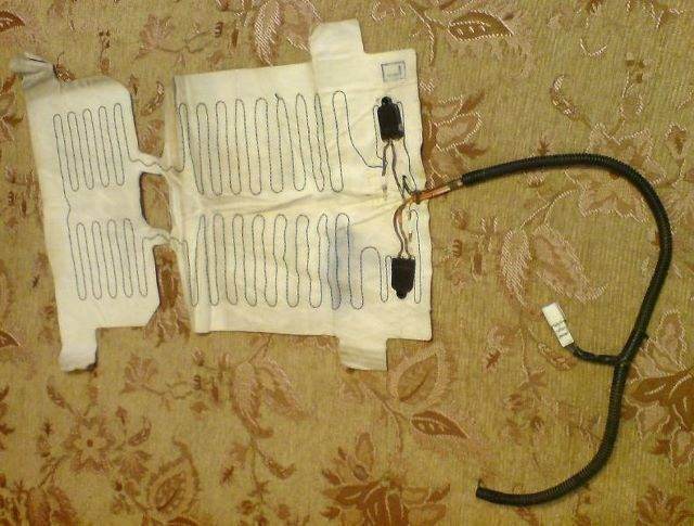

Есть подозрение, что на родных попогреях черные фиговины - это и есть релюхи:
родные попогрейки.jpg [ 62.55 КБ | Просмотров: 7300 ]
[Gibson] писал(а):
Делаю хай - параллельное соединение, лоу - тупо попу греет.
Картинку не понял. Поясни пожалуйста. ИМХО: твоя идея - оптимальна. Не всегда же надо все греть.

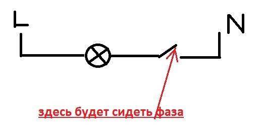

Саш, тут я полагаю вот какая тема: этот минус действительно приходит откуда-то, потому, что цепь есть. Управляется же там все ПЛЮСАМИ. При появлении плюса, все это дело встречается и работает уже в попогрейке.
Смотри, в старых домах еще осталась разводка по старым стандартам, когда управлялось включение не фазой, как сейчас, а нулем:
Безымянный.jpg [ 17.59 КБ | Просмотров: 7278 ]
на заре моих занятий электрикой, когда я новые стандарты знал, а старые нет, это вгоняло меня в ступор. Также и тут получается.
