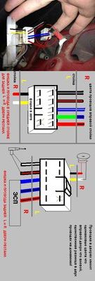

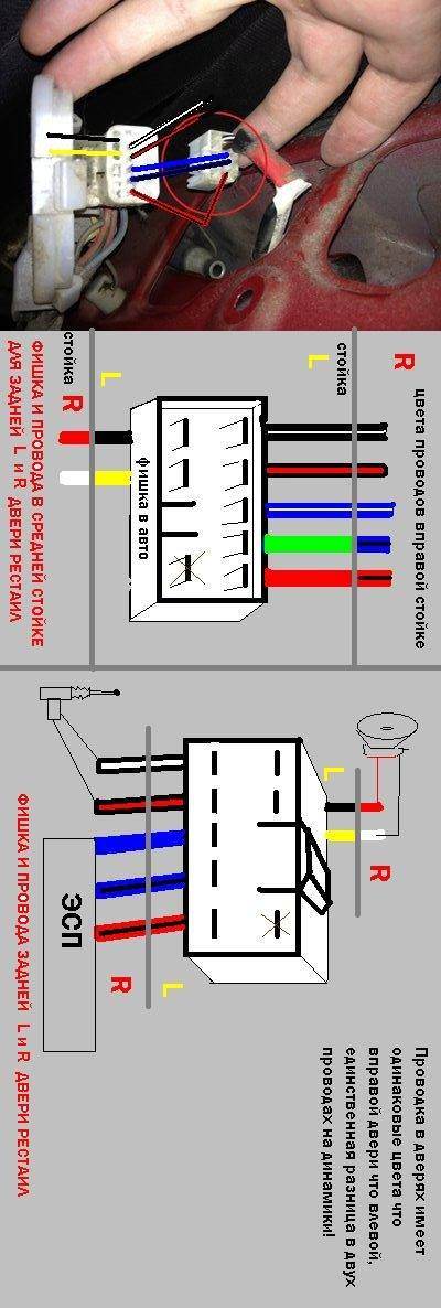

Вуаля рестаил, позже под рукой будет дорестаил постараюсь дополнить.
Добавлено спустя 4 минуты 16 секунд:
В дорестайле по моим подсчётам должно быть девять проводов, потому что добавлены провода для подсветки в двери, поэтому и фишка трёх рядная, но посмотрим.
IMG_0353.JPG [ 80.41 КБ | Просмотров: 2423 ]

А чего их менять? Колодка на его проводке есть 2х рядная, осталось распотрошить трёх рядную и засунуть пины в свою колодку(2х.р) и втыкнуть это дело в проводку машины, останится лишних несколько проводов.
СообщениеДобавлено: Сб ноя 10, 2012 12:24 pm
то есть получается у него в колодку салонную будет не фишка входить, а просто проводки отдельные. имхо - не совсем надежно, да и окислится бысрее нежели когда сами контакты фишками закрыты.
и не эстетично ))
СообщениеДобавлено: Сб ноя 10, 2012 12:35 pm
Сообщения: 4383
На фото фишка (в красном кружке) с двумя проводами выходит из его двери ети провода вытаскиваем и вставляем в эту пустую фишку пины с купленной проводки на которой 3х рядный разъём, который в свою очередь разобрать и вытащить эти самые пины, так понятней? :)
