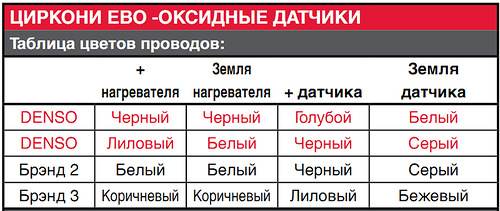

Вечер добрый, такая проблем лямбда находится под двигателем, фишка лямбды оторвана предыдущим владельцем(провода: чёрный,чёрный,синий,белый), фишка на косе раздроблена и аккуратно обмотана пакетиком и изолентой..провода коричневый,красно-белый, сине-розовый и красно-синий(последний идёт в чёрной экранированной обмотке)
Как это дело можно соеденить?какого цвета провода вообще приходят на фишку косы? Двигатель 100% не ЛБ(так мне сказали на форуме). Чек не горит но при скрепочной диагностике выползает,расход соответственно не малый.

СообщениеДобавлено: Пт ноя 25, 2016 7:45 am
На датчике:
Сергей311 писал(а):
провода: чёрный, чёрный
это подогреватель лямбды, полярность не важна, два провода одного цвета,
это всегда нагреватель датчика, рекомендую прозвонить омметром :) ,
Сергей311 писал(а):
провода: синий, белый
это сигнал и масса (земля) самого датчика, масса должна звониться на корпус
датчика (если я не ошибаюсь), другой провод соответственно сигнал!,
на косе двигателя:
Сергей311 писал(а):
провода красно-белый, сине-розовый
подогрев лямбды, соединить с черными,
Сергей311 писал(а):
провод коричневый
масса (земля) датчика, соединить с тем проводом датчика,
который звонится на корпус датчика,
Сергей311 писал(а):
красно-синий идёт в чёрной экранированной обмотке
соединить с сигнальным проводом датчика, в экране всегда идет сигнальный провод,
вроде так :) , вот еще нашел:
лямбда.jpg [ 69.44 КБ | Просмотров: 2731 ]
