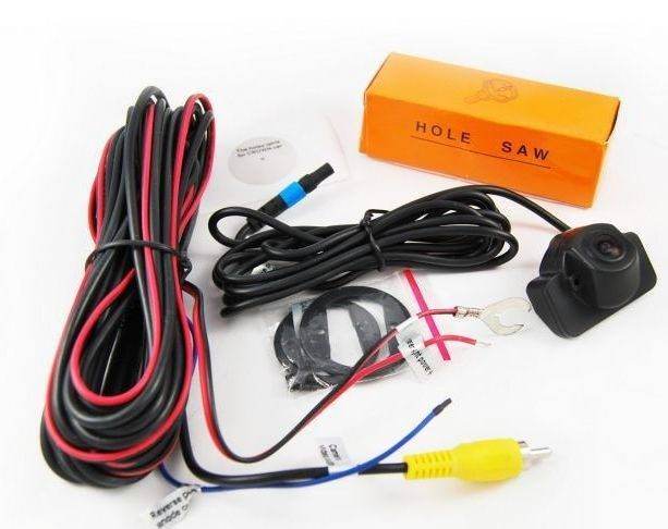

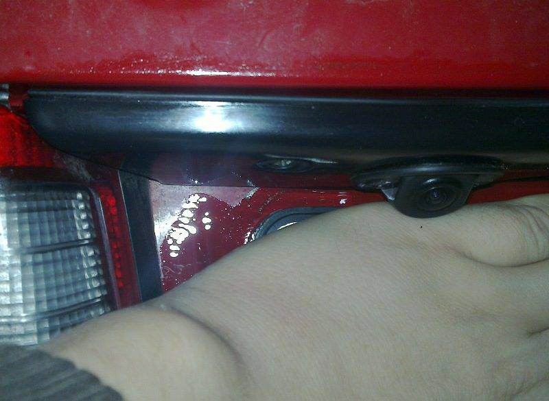

Тоже себе установил камеру заднего вида
BGT-20100
Сенсор: CMOS Japan.
Разрешение: 480 (ТВ линий).
Минимальное освещение: 0.3Lux
Угол обзора: 135°.
Инфрокрасная подсветка: нет
Рабочее напряжение: 10-15(12V в машине).
Видео: цветная Водо защита: IP67-IP68.
Размеры: длинна(30) ширина(25) высота(34)mm
Система цветности: NTSC

у камеры разметка есть? А то мне с разметкой не нравится теперь, с углом не угадал и на линейке уже неправильные значения.
СЯО CDC
 Заголовок сообщения: Re: Установка камеры заднего хода
СообщениеДобавлено: Пт сен 07, 2012 12:23 pm
Сообщения: 390
old_Duglas писал(а):
jumper
она без разметки

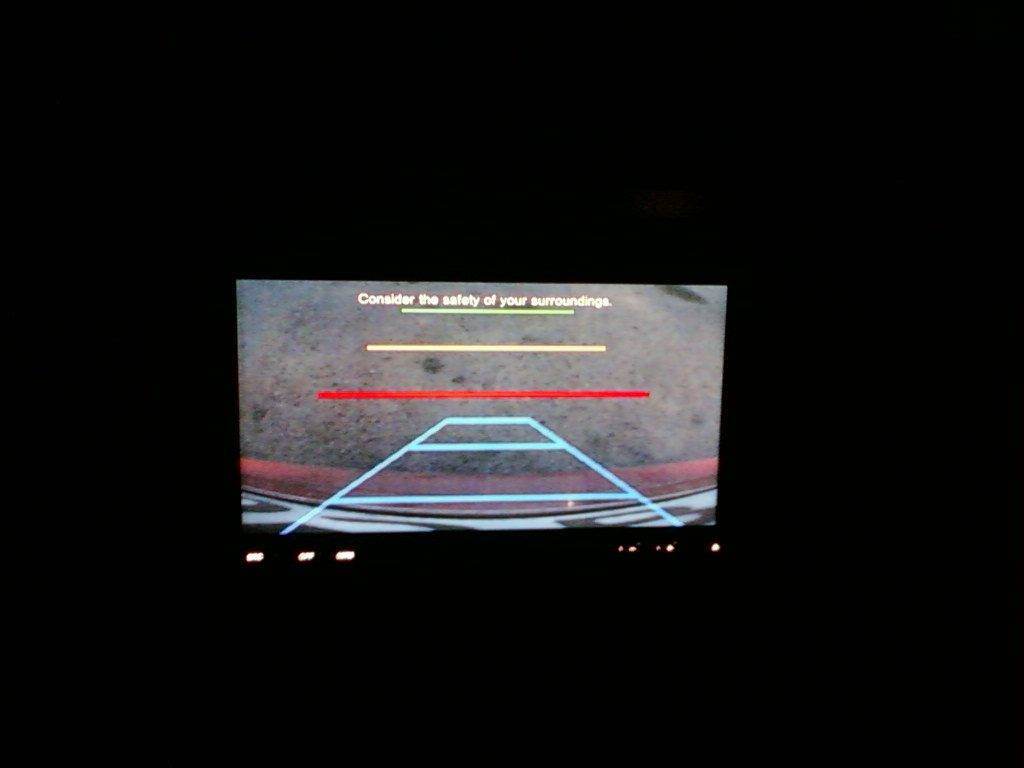

Глюки-это камера тупит, кстати можешь ночью проверить, когда разметки нет ваще картинка смазанная.
Я себе тож которую ставил Ноунейм, поменял из за этого, на эту SKY CA-UNI-53RF угол у неё побольше оказался в размере она компактнее её и на перед ставить можно(перекусить перемычку) с разметкой она. Изображение голубая разметка от камеры, цветная с магнитоллы
