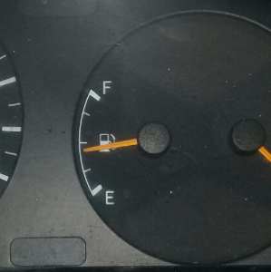

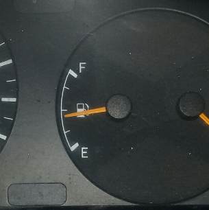

Сергей Саныч,добрый вечер!
Я к вам опять по поводу большого расхода.
Заменил свечи,воздушный фильтр.
Сегодня заправил полный бак и отбыл на Москву.
На 230 км пробега машинка слопала пол бака Лукойл аи 92.
В порыве бешенства решил отсоеденить разъем датчика обедненой смеси на заведенном движке.
Холостые поднялись до 900 и разгон стал ещё веселее.
Загорелся чек и перестала с бешенной скоростью падать стрелка уровня топлива.
В машине я + три товарища+багажник битком.
Так и доехал с отключенным датчиком.

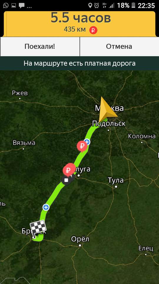

На первом фото остаток бензина,на втором весь маршут.
Вопрос :Что происходит???

Стрелка не показатель.Её показания-приблизительные.
Расход не по стрелке проверяют.Заливаешь полный бак,до отстрела,обнуляешь суточный одометр,катаешься км 300-400 по городам и межгороду.Снова едешь на заправку и до полного бака.Потом считаешь средний расход. :(
