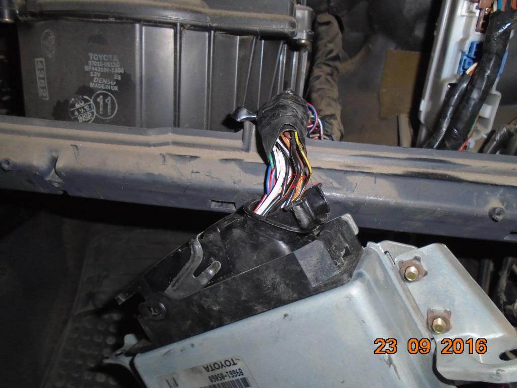

Сделал фотку, в чем и была проблема. Необходимо было зачистить контакт, и заново обжать провод. И масса появилась. Машина завелась. И все. 4.5 месяца, пота. Но это стоило того.
DSC03146-1.jpg [ 98.54 КБ | Просмотров: 779 ]
