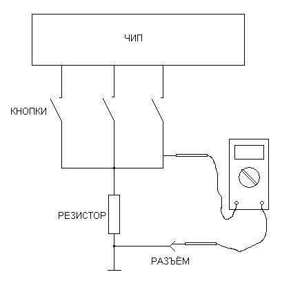

СообщениеДобавлено: Пн апр 28, 2008 2:52 am
MAKCbIMKA
Пятнышко - это нормально для такого типа индикатора. Ничего там не подгорело - издержки производства, так сказать.
Тестер у тебя есть? Проследи дорожки: от кнопок Н и М (часы-минуты) с левых половинок контактов уходят отдельные дорожки (в конечном итоге попадают на чип), а правые половинки соединяются вместе. От них дорожка уходит под индикатор. Она должна соединиться с одним из контактов кнопки "SET" и потом уйти на "землю" - контакт G разъёма (или на "плюс" - В+ разъёма - точно не помню, а здесь не видно - поверти в руках плату, отследи, куда именно). Причём скорей всего уйдёт не напрямую, а через тот самый SMD-резистор. тебе с помощью тестера надо проверить цепь кнопка-разъём. В режиме измерения сопротивления одним щупом "встаёшь" на контакт кнопки(любой из трёх, соединённых вместе), другим - на контакт разъёма, который отследил по дорожкам. В идеале прибор покажет какое-то сопротивление (сопротивление резистора, через который кнопки соединяются с разъёмом), если не показал ничего (обрыв) - резюк пропаять, если не помогло - заменить. Ты их там не сильно перегрел, когда первый раз пропаивал?
Сопротивление резюка определяется по маркировке: первые две цифры - сопротивление в омах, третья - дополнительные разряды(нолики), т.е 103 = 10000 Ом = 10 кОм, 681 = 680 Ом, 222 = 2200 Ом = 2,2 кОм.
Вроде постарался подоступней всё объяснить, дерзай!
Вот ещё на скорую руку намутил попроще для наглядности.
Часики.JPG [ 13.05 КБ | Просмотров: 4952 ]

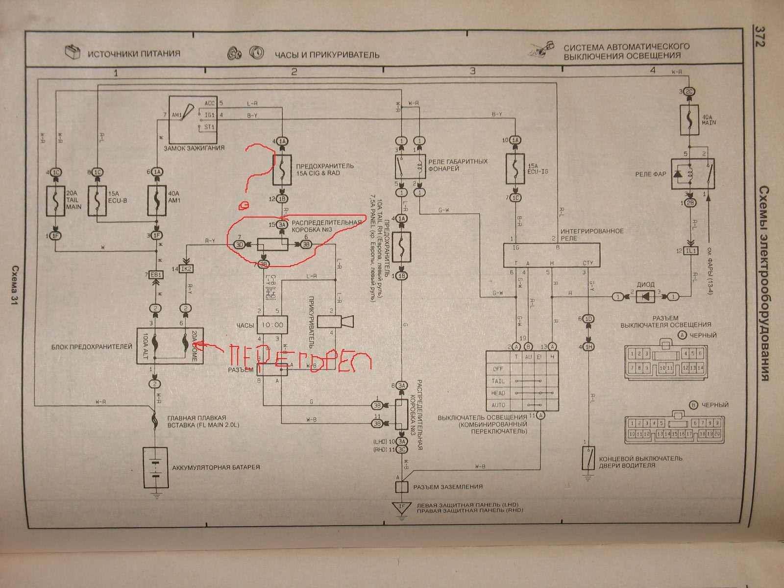

СообщениеДобавлено: Вт июн 23, 2009 9:50 pm
Зарегистрирован: Пт апр 25, 2008 3:06 pm
Сообщения: 214
Откуда: пермь
Машина: CALDINA GT T
Двигатель: 3SGTE
у меня потухли часы но прикуриватель работает,перегорел предохранитель на 20А который в блоке под капотом,самое странное что перестали работать датчики закрытия дверей,и при установке нового предохронителя он тут же сгорает :( ,в голове не укладывается где может коротить,может кто сталкивался с этим или знает??????

СообщениеДобавлено: Ср июн 24, 2009 10:36 pm
Зарегистрирован: Вт мар 25, 2008 8:49 pm
Сообщения: 146
Откуда: Выборг
Поочередно отключать все нагрузки и выяснить какая из них в корошыше
Сarina E'92, 4A-FE LB Седан
СообщениеДобавлено: Ср июн 24, 2009 11:49 pm
Сообщения: 1030
Откуда: Германия
Машина: Toyota Picnic
это как *тут же*? т.е. у тебя выключено зажигание,закрыты двери,все потребители отключенны , ты вставляешь предохранитель и он у тебя на глазах сгорает?

да всё так ,только двери открыты
можно поподробней :?
Carina E 4afe LB AT190 лифт бэк GLI ,МКПП(г.в. 1994)со слезами на глазах продана любимица :(
СообщениеДобавлено: Чт июн 25, 2009 10:20 am
Сообщения: 3941
Откуда: МО, г. Серпухов
открути блок предохранителей,что под капотом,переверни его и посмотри,в каком состоянии провода,идущие на этот самый предохранитель.на плюсовом проводе могла перетереться изоляция,и он пробивает у тебя на массу,от чего и получается КЗ...

СообщениеДобавлено: Чт июн 25, 2009 11:49 am
Сообщения: 214
Откуда: пермь
Двигатель: 3SGTE
разобрал посмотрел,там всё идеально(будто машина только с конвеера),от предохронителя красный жёлтой полоской провод уходит кудато,на схеме показано чтоон уходит в "распределительную коробку №3"(на рисунке я её обвёл красным),что это за коробка такая кто знает?

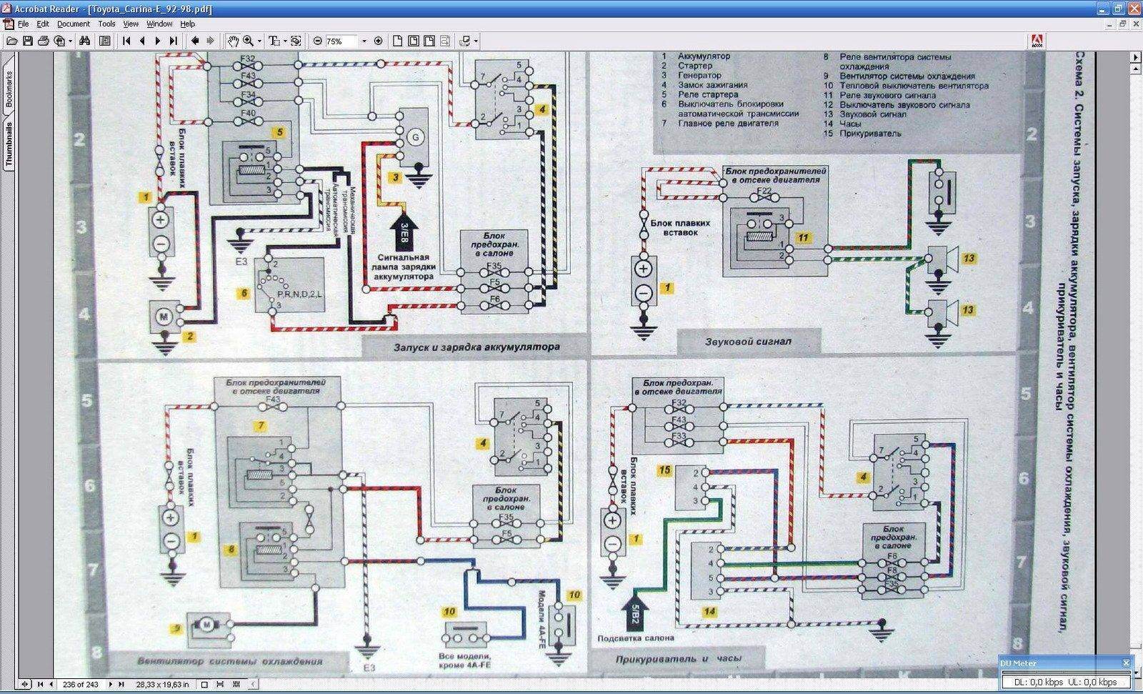

СообщениеДобавлено: Чт июн 25, 2009 12:35 pm
Сообщения: 1874
Откуда: Питер,В.р.
Машина: Toyota Avensis ii
Двигатель: 1ZZFE
почитай схему тут всё понятно я по- крайней мере менял в двигателе предохранитель около акума коробкеа
часы.jpg [ 468.26 КБ | Просмотров: 5738 ]
