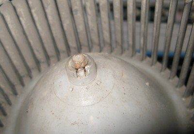

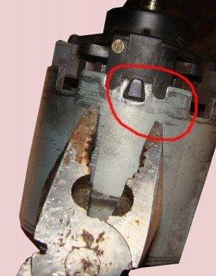

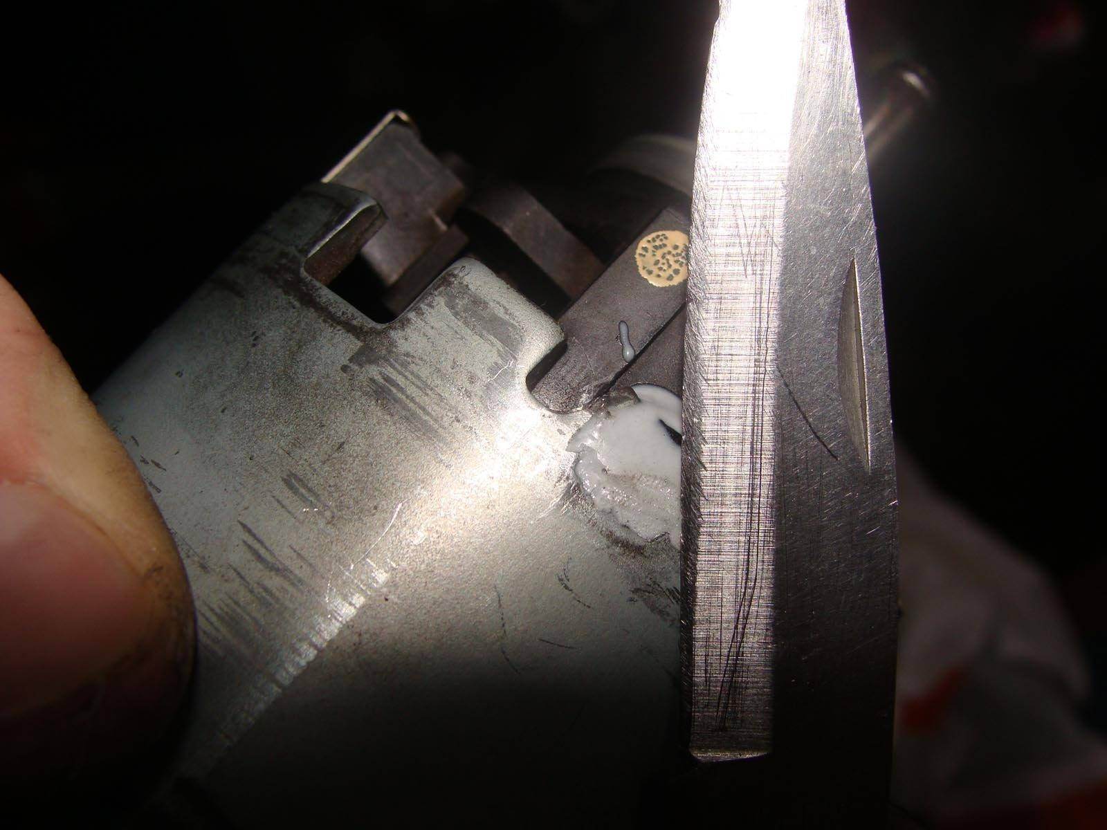

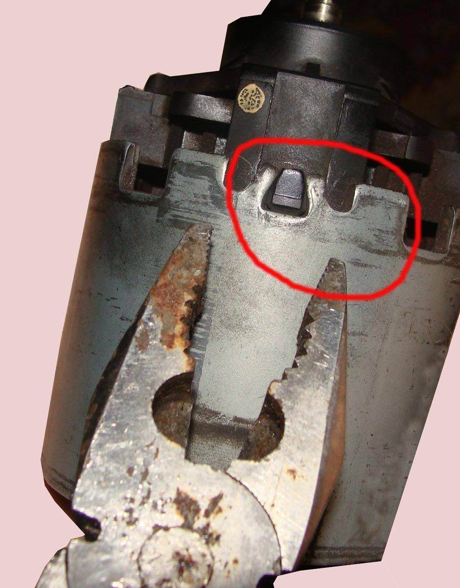

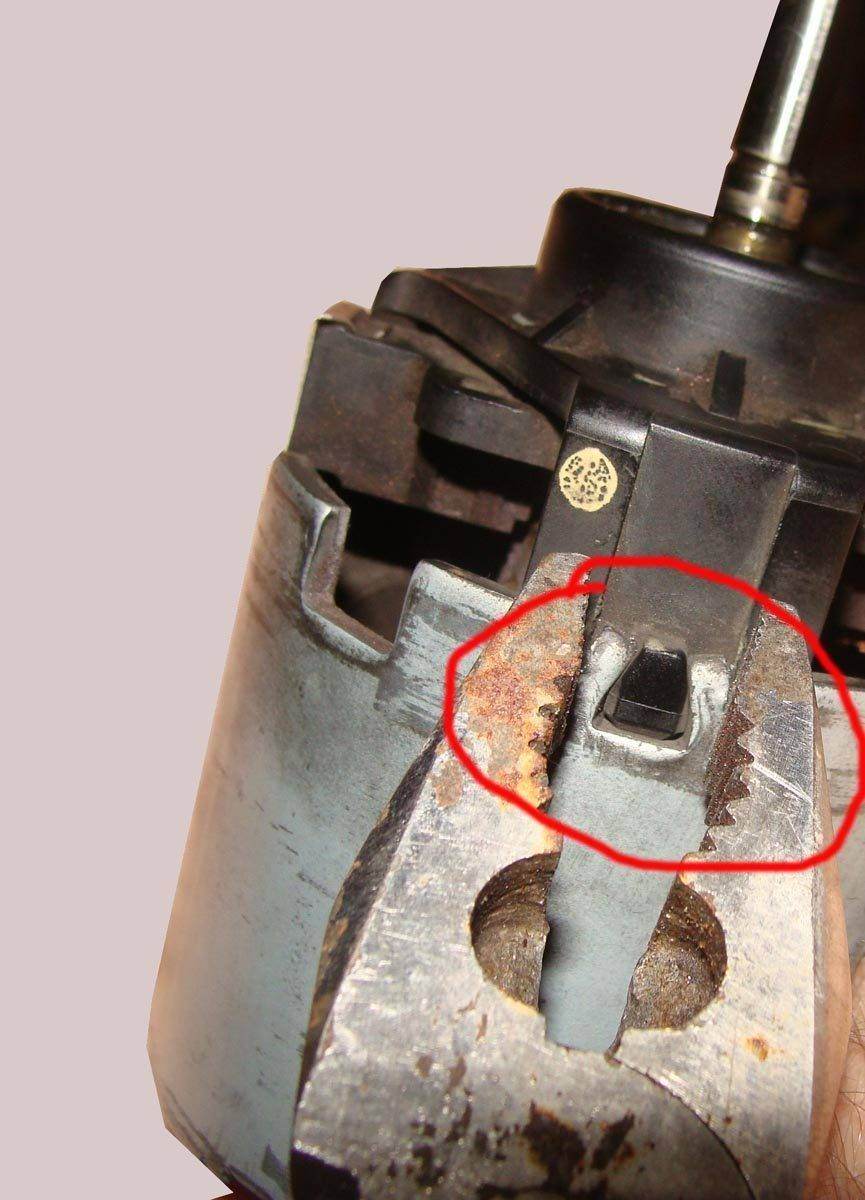

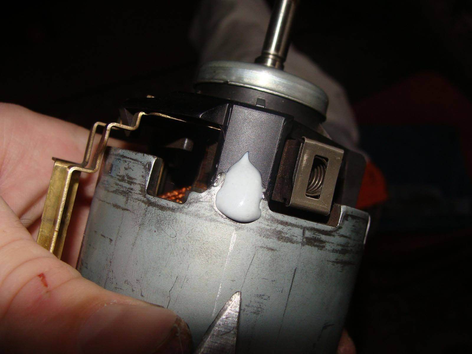

Машина: КАРИНА Е
Vitek писал(а): (Денсо, говорят, разбирается полностью)
Сегодня разбирал вентилятор ДЕНСО и по поводу того, что разбирается могу сказать следующее... в теории ДА, но я не смог разобрать сам движочек... пришлось смазывать как БОШевский. Процесс похож на тот что описывается выше до фотографии номер 13 далее есть отличия:
Уплотнителей и разъема того, что на фото, у ДЕНСОвского вентилятора нет, поэтому открутив два болтика как на фото 12 пытаемся вытащить моторчик из корпуса. Моторчик там без резинок, сидит прямо в пластике и к стати, очень туго выходит. Когда моторчик оказался в руках я понял, что разобрать его для полной профилактики не получится, по краейней мере быстро, т.к. верхняя втулка вместе со щеточным узлом прикреплена таким образом:
| Вложения: |
Комментарий к файлу: И так в трех местах по периметру... металлические усики на корпусе моторчика зажимают пластиковый корпус той части, на которой размещается втулка и щеточный узел. Разжать усики не смог, очень хрупкий пластик они зажимают :(
DSC00745.JPG [ 136.55 КБ | Просмотров: 14110 ]
