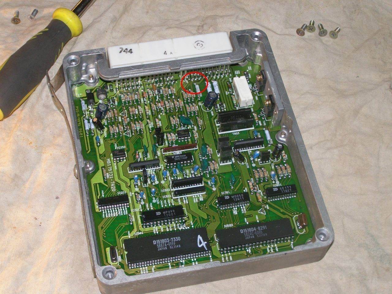

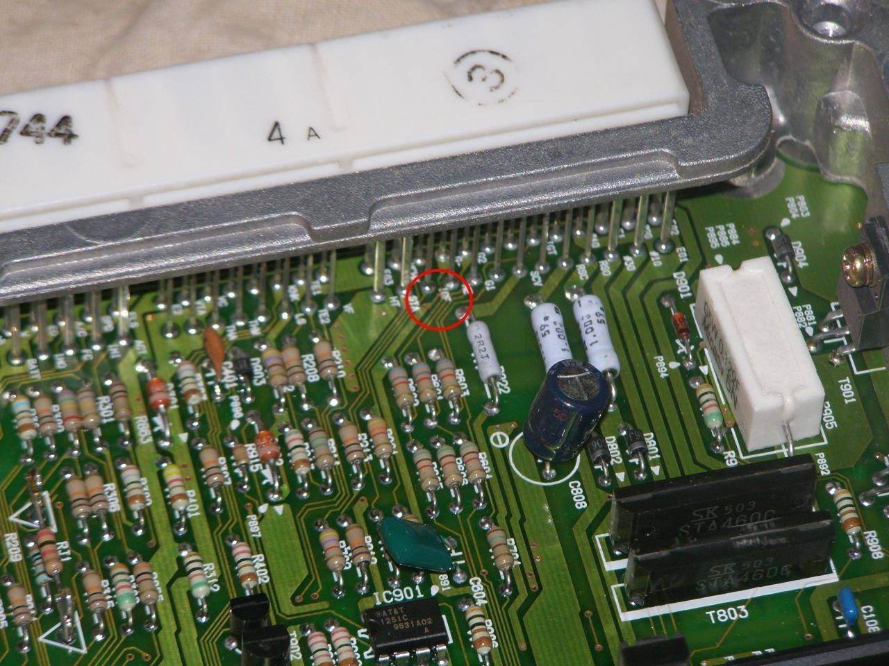

Вы там поаккуратнее с проводками и напряжением.Дорожки на плате ЭБУ тоооненькие такие.
Мне вот один умелец нахимичил, искру потерял - искал. А всего-то ремень ГРМ виноват был.
Пришлось после него самому и ремень менять и в мозги паяльником тыкать.Ну, слава Богу, получилось.

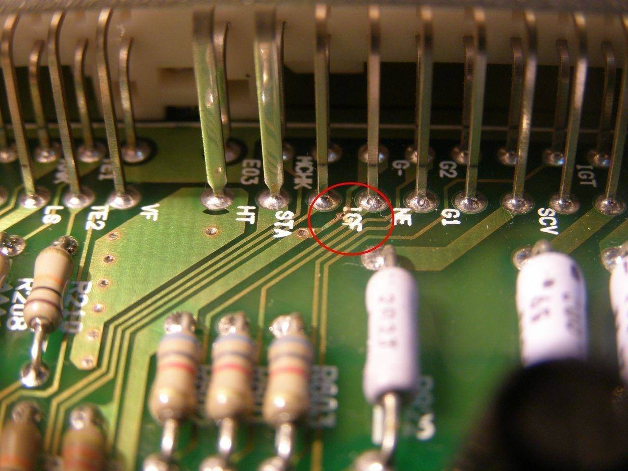

СообщениеДобавлено: Ср мар 16, 2011 11:51 am
zic-zag
Интересно что за дорожка - не подписана на плате.
З.Ы. разобрался - это вход ДПКВ - до коммутатора ему далеко)))
Вот-вот. У меня как раз лежат одни такие мозги, на днях отыскал в них проблему.
От полноприводной двухлитровой праворульной Карины.
Нашего коллеги ДимаТи. ;-)
СообщениеДобавлено: Ср мар 16, 2011 1:58 pm
Сообщения: 483
Двигатель: 7A FE Lb, мкпп
SaiD писал(а):
zic-zag
Как я понял ковырялись в разъемах на коммутатор и на трамблере. Вполне может это и на ДПКВ идет, он же кажется в трамблере у нас (7А-ФЕ).Если не изменяет память 4-я нога в разъеме с краю (только вот где верх,где низ, начало...) цвет провода желтовато-прозрачный...
В общем аккуратнее ребята. Может стОит лампочку на проводок повесить на всякий случай?

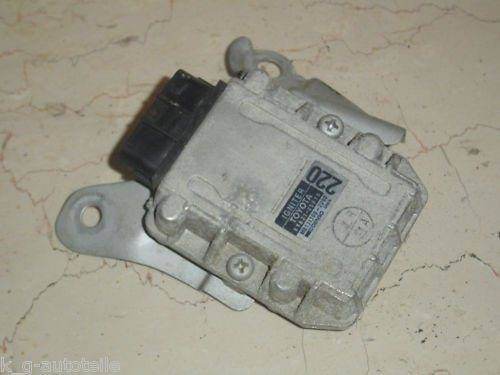

sutormin писал(а):
Начал искать коммутатор и... не нашёл его. Подскажите, пожалуйста, что делать теперь?
Как тут уже было написано, на той поверхности подкапотного, под которой находится левая стойка.
Примерно так выглядит :)
Igniter.jpg [ 24.96 КБ | Просмотров: 11152 ]
