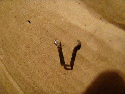

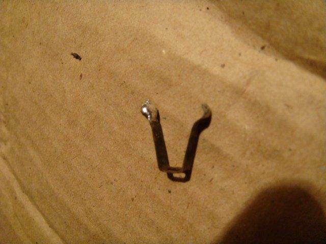

по времени что старый отремонтировать,что новый заколхозить одинаково
По той же причине я ремонтировал, а не менял.
SwiTRUS писал(а):
разбирал не ножом, а погрел пластиковые "пенечки" феном для пайки (подойдет и строительный).
так вот они в результате размякли и отлично вытащились.
я их тоже не срезал, они отлично вытаскиваотся без нагрева (если чем-нибудь поддеть), нагреть конечно лучше, но дольше.

Сомневаюсь, что олово более износостойкое чем латунь. Проверено на контактах замка зажигания(опель). Вообще пробовали олово и латунь наждачкой там или надфилем поточить? В дверных концевиках конечно поработает, но недолго я думаю. А уж как оно окисляется!!!
СообщениеДобавлено: Чт сен 10, 2009 10:23 pm
Работает,уже год точно,может и два не помню каким летом перебирал:)
СообщениеДобавлено: Пт сен 11, 2009 4:07 pm
А сколько раз ты дверь открыл за это время? 20, 30? Я думаю тот же эффект был бы если б просто почистил родной контакт и поджал, если надо. Я свой даже не разбирал, просто ВДхой побрызгал под резинку вдоль штока, понажимал активно несколько раз, оттуда бяка полилась. Продул воздухом и уже ТРИ года все окей!
Хотя если кому то охота полудить, попаять, почему нет :wink:
СообщениеДобавлено: Пт сен 11, 2009 5:29 pm
Алексей60 ты меня конечно извини,но как ты говоришь дунуть или плюнуть мне на этот сабж не получилось,сломан был кончик. Думаю и пляски с бубном тоже не помогли бы.

СообщениеДобавлено: Пт сен 11, 2009 8:56 pm
Зарегистрирован: Вс фев 15, 2009 4:09 pm
Сообщения: 143
Откуда: Самара
Думается что не плохо будет, ибо олово имеет малый коэфф трения тем более олово по олову, а не по надфилю, из него даже вкладыши делали раньше.
А чтоб не окислялось надо обильно смазать при сбоке - я шрусом отеч. смазал
Посмотрим, через пару месяцев разбиру один, заценю и сфоткаю износ - обязательно выложу.
1. CarinaE 92г. двиг.4AFE не LB 115 л.с (теперь 7AFE LB). МКПП С52 золотистый седан (4М3)
2. CarinaE 95г. лифтбек, двиг. 4AFE не LB 115 л.с(комп Denso). AКПП
Советую ознакомиться всем: http://media-mera.ru/kob/vpsssr/basics_of_sociology
СообщениеДобавлено: Пт сен 11, 2009 8:58 pm
Не, ну в сломаном варианте я б наверно так же поступил.
