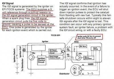

Вот в этом
А на IGFе он ловит импульсы в виде падения напряжения
СообщениеДобавлено: Пт окт 09, 2009 4:31 pm
Зарегистрирован: Вс сен 07, 2008 4:00 pm
Сообщения: 231
Откуда: Гатчина, Лен.обл.
Машина: Седан, англ.
Fred_SPb писал(а):
Вот в этом
(См. рисунок ниже)

А 5В на линии IGF висит при включенном зажигании? (не на разъёме, а когда все подключено)

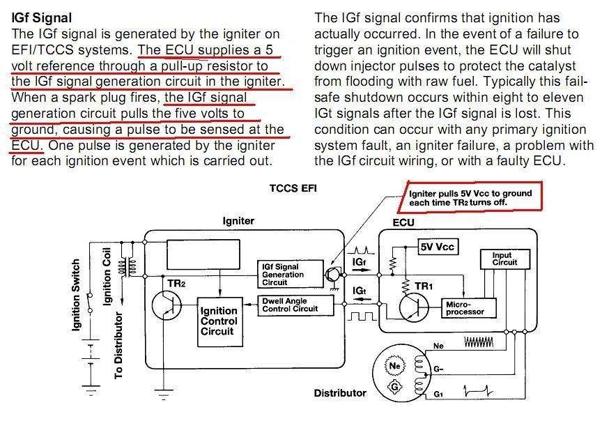

Ты вообще прочел, что на фотографии написано? Вот тут http://i058.radikal.ru/0903/99/94f4780d99d4.jpg ребята ночей не спали, ломали голову чтоб сделать систему самодиагностики... а простые русские парни устраняют неисправности путем последовательной замены узлов и блоков...

Отсутствие сигнала "IGf" на ECU в течение 4-х последовательных циклов зажигания Коды Toyota - Двигатель - Система TCCS (в т.ч. блинк-коды)
