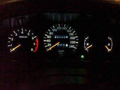

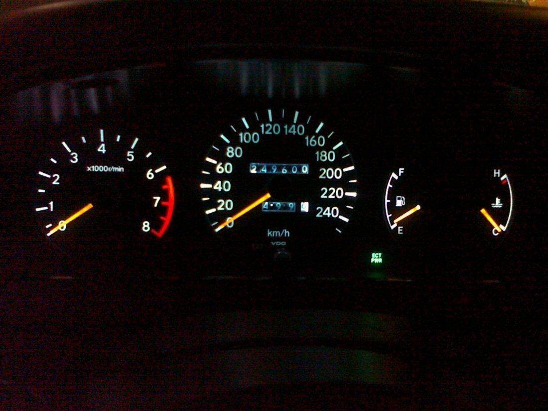

Борисс писал(а):
с четырмя встроенными диодами
Такие же поставил и что бы добиться более менее ровного свечения головки диодов на наждачной бумаге заматовал. Получилось вот так.
У спидометра в верхней зоне немного затеняет, но в реальности не так заметно.
