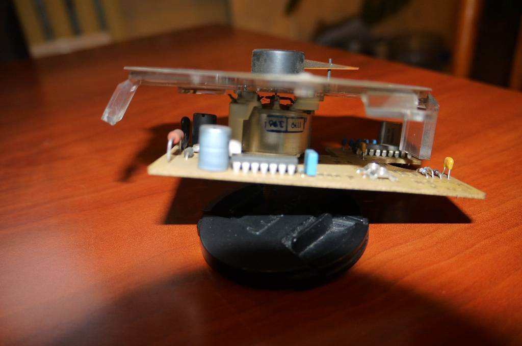

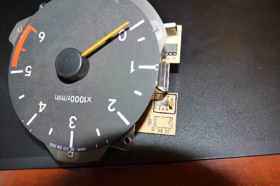

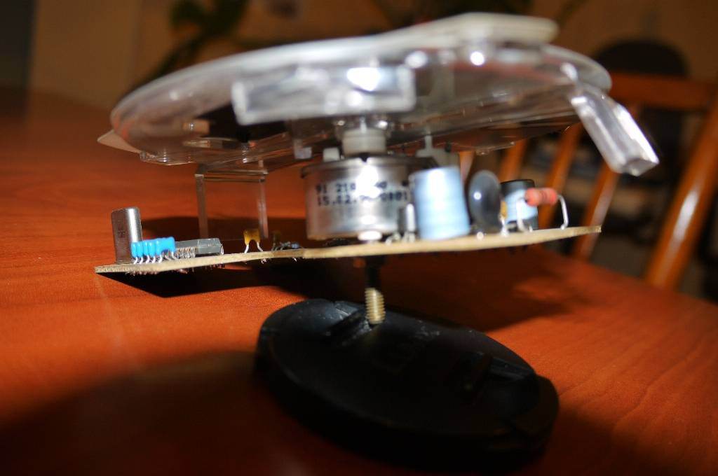

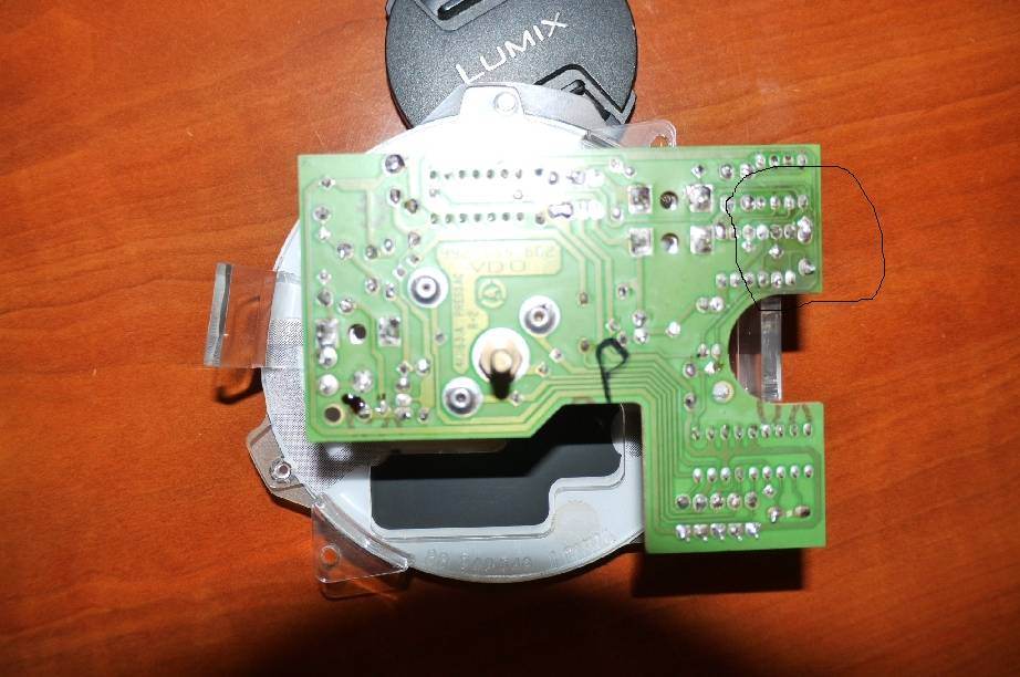

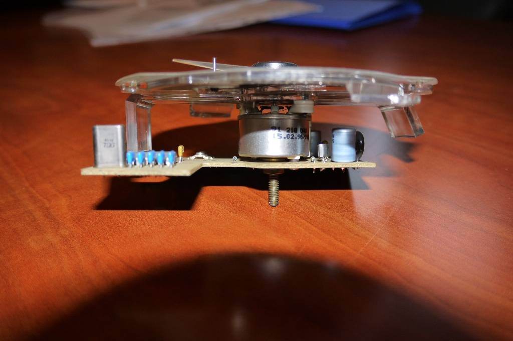

Тоже не работает тахометр, двигатель 2СТ, разобрал, пропаял-эфект тот же, может кто подскажет какое сопротивление или как они ещё называются, что на плате припаяны, надо поменять, ещё заметил потемнение на плате (обвёл кружочком), но сопротивления не на коротко. Там где потемнения написано С34, D35, R36, R37 (обвёл чёрным квадратиком). Сопротивление катушки датчика замерял, оно есть, только не запомнил какое.
Тему просмотрел в основном все бензинки, а про дизель 2СТ не нашел. Заранее спасибо.

Потемнение на плате, это нормально, там греются резисторы, поэтому плата от температуры темнеет. У тебя может быть не в самом тахометре проблема?

Если после стука работал, то тогда в тахометре проблема, может пайка, может обмотка моторчика, если сильно стучал то может и резонатор кварцевый стряхнул(металлический возле микросхемы)

Взять, и пропаять все подряд, только аккуратно, может быть такая трещинка
в пайке, что и не увидишь, много раз помогало, правда в другом :)
