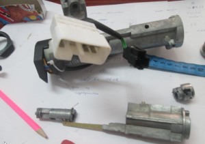

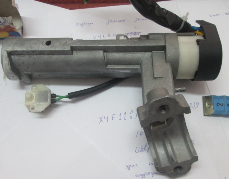

Коллеги, подскажите где все таки находится возвратная пружина замка зажигания, лопнула, ключ не возвращается из положения старт. Может кто имел опыт разборки контактной группы, не хочется лишнего разбирать. Спасибо.
СообщениеДобавлено: Вт май 02, 2023 5:50 pm
Сообщения: 4383
likslava
В контактной группе она.
СообщениеДобавлено: Ср май 03, 2023 11:31 am
Сообщения: 589
Ясно, спасибо. Контактную группу реально снять отдельно без съема всего замка зажигания?
СообщениеДобавлено: Ср май 03, 2023 11:56 am
Сообщения: 4383
Да, там два болтика под крестовую отвёртку.
СообщениеДобавлено: Ср май 03, 2023 6:49 pm
Сообщения: 4537
Чтобы примерно иметь представление, правда замок у меня "Valeo"...
Скриншот 03-05-2023 174655.jpg [ 281.42 КБ | Просмотров: 6927 ]
Скриншот 03-05-2023 174620.jpg [ 209.28 КБ | Просмотров: 6927 ]
СообщениеДобавлено: Вс май 21, 2023 10:22 pm
Сообщения: 589
Добрался до контактной группы, замок у меня тож валеО, винтик крепящий контактную группу один. Все разобрал до возвратной пружины. Да, один краешек обломился, но как блин она должна в итоге стоять так и не понял.
