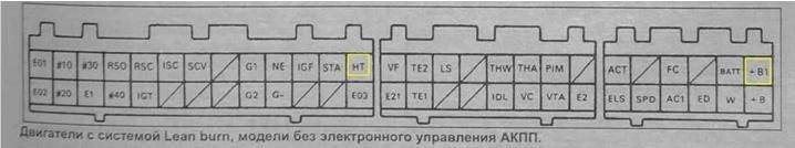

Бэндэр, вот ёп... , сочувствую, а ты дай ей ещё раз пр...ся :) ? Можно просто померять сопротивление обогревателя и желательно прямо на контактах эбу, чтобы проводку исключить. Может у тебя где-то "сопля" висит?
СообщениеДобавлено: Вс май 10, 2009 9:33 pm
Сообщения: 2439
Репутация: 66 [ ? ]
sedoy2000
проср..ся давал, безрезультатно.
надо во все вникать, а времени в обрез направь плз куда надо :cry:
СообщениеДобавлено: Пн май 11, 2009 9:28 am
Сообщения: 3813
Откуда: Пермский край
Машина: QASHQAI
Двигатель: HR16DE
Бэндэр, контакты НТ и +В1... сопротивление 1,1...1,44 Ом. Ну и желательно проверить на замыкание с другими проводами НТ.
разъём.jpg [ 20.01 КБ | Просмотров: 14146 ]
