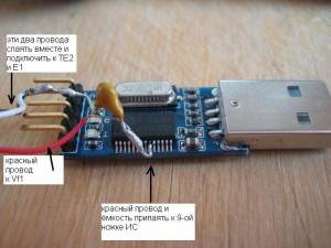

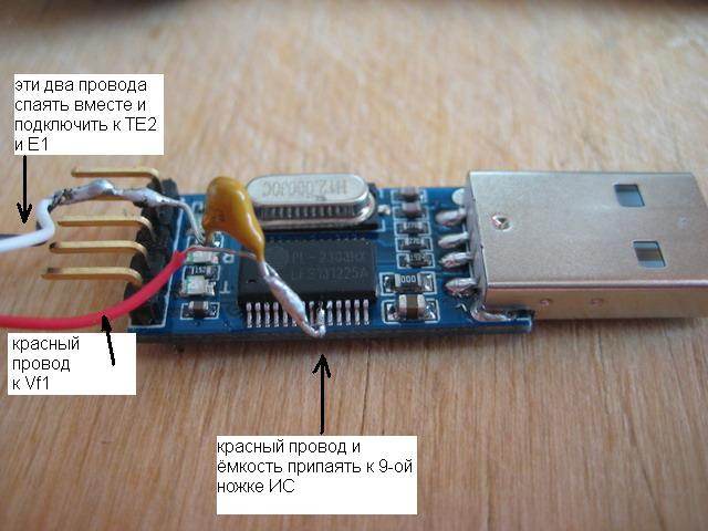

Всем форумчанам привет!
Когда я задался вопросом диагностики своего авто, то я попробовал 3 разных переходника USB to COM, и ни с одним прога не хотела работать (было два разных ноута). Потом, на одном из форумов я нашёл вот такую штуку "Usb в RS232 TTL PL2303HX авто конвертер", купил его на Alibaba, в интернете скачал драйвер для PL2303-Prolific, припаял проводки и всё заработало как часы.
Проверено на Win XP и Win 7.
Вот внешний вид и схема распайки.
Фото переходника.jpg [ 57.29 КБ | Просмотров: 11747 ]
