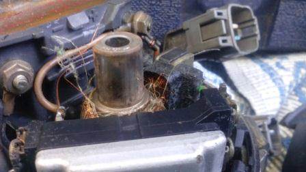

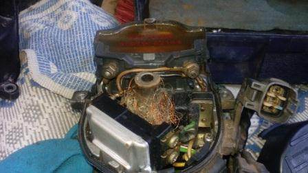

Сначала начала троить, затем совсем не заводилась. Проблема решена заменой трамблера. Вот в чем была проблема :shock:
IMG_20160728_071704.jpg [ 30.87 КБ | Просмотров: 4175 ]
IMG_20160728_071821.jpg [ 28.68 КБ | Просмотров: 4175 ]
Видел такую картину, только на 3S но это видимо не имеет значения,
На что менял, контракт или китай?

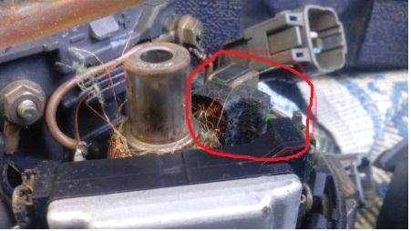

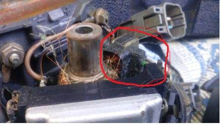

Добавлено спустя 56 минут 24 секунды:
А возможно его реанимировать? Может у кого вот эта запчасть есть ??
IMG_20160728_071821.jpg [ 48.13 КБ | Просмотров: 4151 ]
