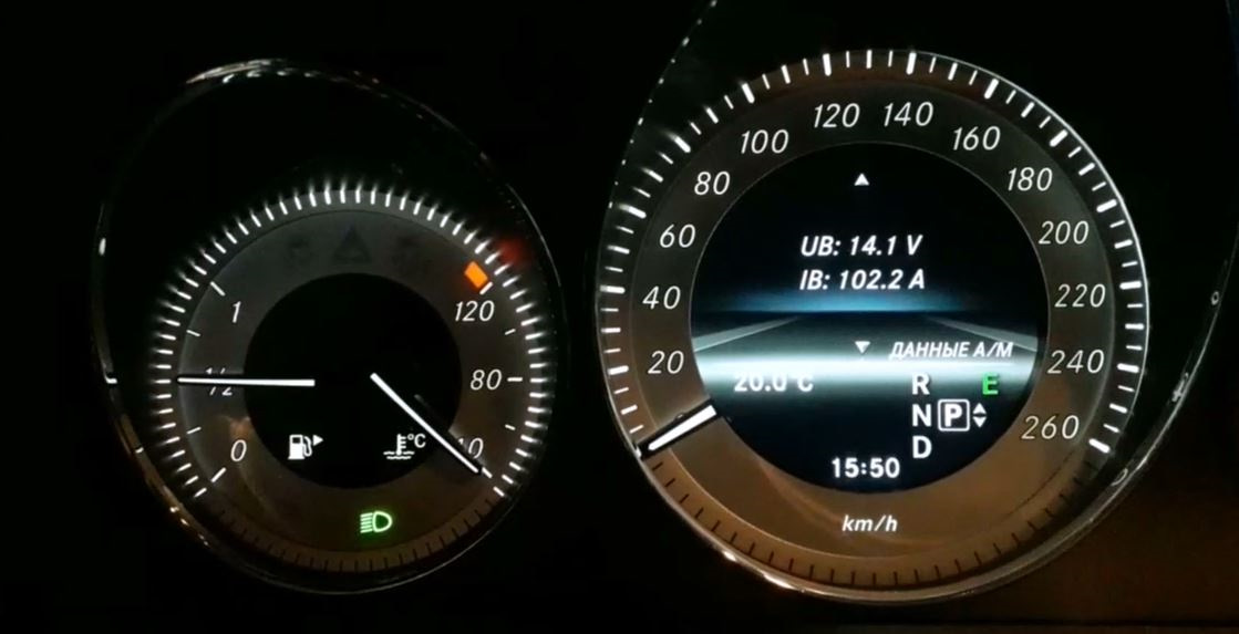

Я ничего не имею против Вашего регулятора напряжения, он у тебя прекрасно работает. Как и генератор в куче с ним.
Вы что, до сих пор не поняли, что я пытаюсь Вам доказать? Я Вам уже и видео снял, что при измерении НОРМАЛЬНЫМИ приборами мы имеем после запуска двигателя на клеммах аккумулятора 14.18 Вольта.
Я пытаюсь Вам доказать, что Ваш кетайский вольтметр врёт вам безбожно. Но в то же время, я отнюдь не говорю Вам, что его надо выкинуть. Им можно пользоваться, но надо знать об этой его погрешности.
В своём видео, я думаю, Вам это наглядно показал. Кстати, напряжение, которое показывает магнитола ниже, но не из за плохих контактов, а из за того, что подключена она у меня через диоды.
И будут Ваши и генератор, и аккумулятор работать и дай Бог ещё не один год, я буду только рад.
Просто запомните, что если напряжение поднялось выше 14.5 Вольта, то надо искать почему. Вот и всё, что я хотел Вам рассказать.
А уж если 15 В, то тем более надо бить тревогу. Купите себе нормальный прибор и будет Вам счастье.

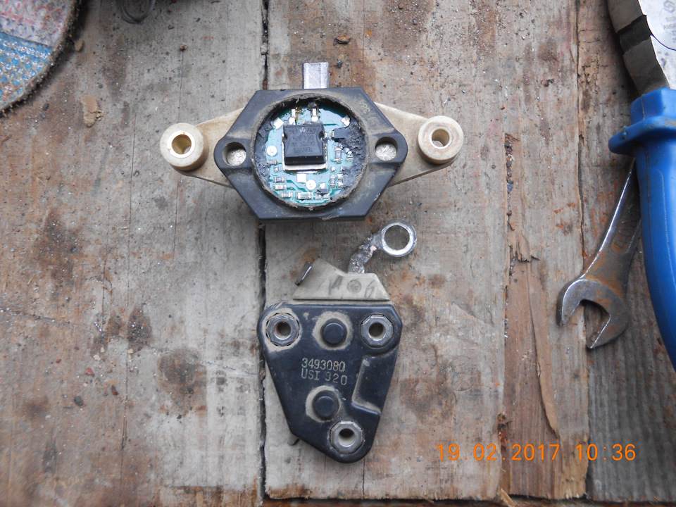

3493 080 - этот регулятор ставился на 40-50А Делковских генераторах устанавливаемых в Опелях. Обратил на этот РР внимание из-за изумительной стабильности напряжения и колоссальной отдаче генератора(не взирая на свои 45А).
Аналог этого РР
Huco
13 0007
К сведению - этот РР конструктивно никак не Бошевский и даже не Тазовский, но селится в Кариновский генератор вполне комфортно(при наличии прямых рук).
Словами объяснять этот процесс сложновато - придется опять делать очередной"Фотоочет" на примере экзекуции Кариновского интеграла. На Д2 есть подобный отчет по переделке на этот РР Вагеновского Боша, заодно в моей Пассатовской ветке есть отчет по ремонту именно Кариновского Боша для проверки которого из "Г.. и палок" был сделан проверочный универсальный стенд

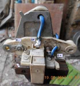

KRANLOD
Конечно я могу дать свои координаты "Вне этого форума", но пока здесь идет межусобная грызня становится как-то боязно. А во вторых - к чему пиарится!?
Но пробел попробую заполнить картинками и комментариями (вот не дают возможности сделать свою отдельную тему!)
В общем так - данный набор картинок рассчитан на мало-мальскую техническую грамотность и здесь нет всех "От и до" - нужно кое-что докрутить-доточить-допаять самостоятельно.
Начну с азов нашего РР (все это где-то тут есть, но лучше напомнить для усвоения)
img.jpg [ 39.65 КБ | Просмотров: 15092 ]

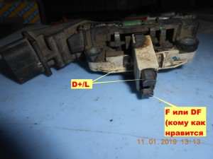

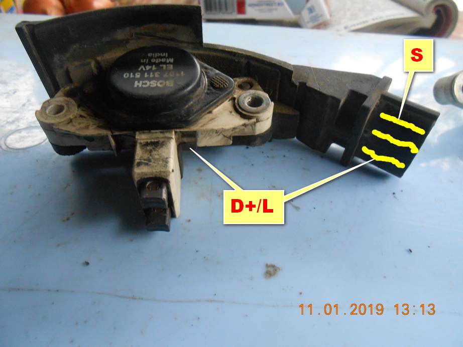

Заодно как все это(вместе с пометками) выглядит в живую
DSCN4144.JPG [ 346.69 КБ | Просмотров: 15092 ]
DSCN4145.JPG [ 463.35 КБ | Просмотров: 15092 ]

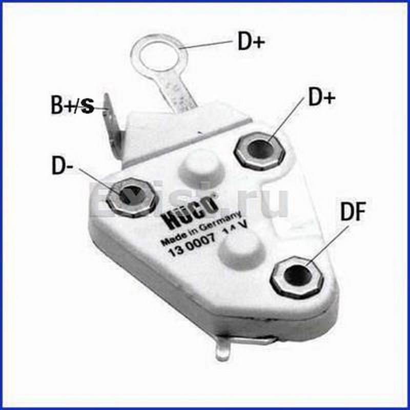

Теперь возьмем интересующий вас РР с его "Что к чему"
3283b41s-960.jpg [ 82.29 КБ | Просмотров: 15092 ]

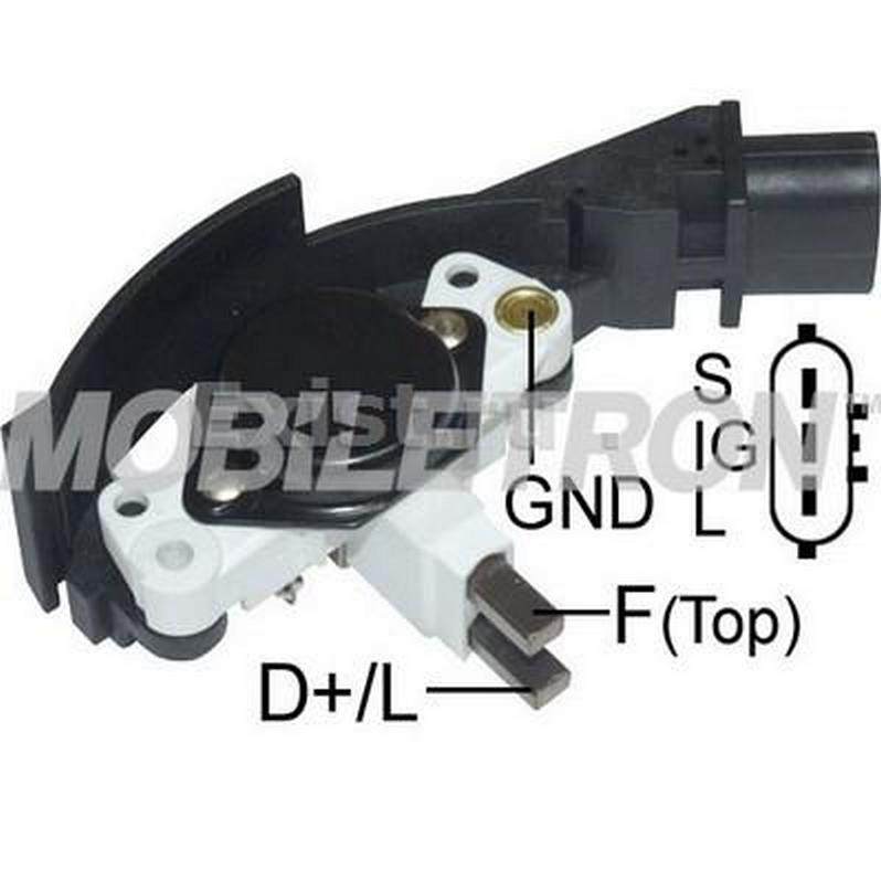

Вот так этот регулятор выглядит рядом с (не Тоетовским) РР Бош
2a03b41s-960.jpg [ 319.51 КБ | Просмотров: 15092 ]

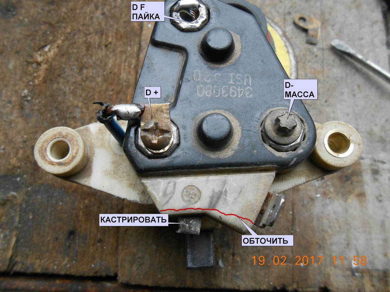

Не трудно догадаться, что убрав все лишнее со сгоревшего регулятора и поставив предлагаемый мною РР, подсоединив все "А к А, Б к Б...." получится новая конструкция. Моя конструкция вне Карины выглядела примерно так
c503b41s-1920.jpg [ 398.6 КБ | Просмотров: 15092 ]
e03b41s-1920.jpg [ 276.32 КБ | Просмотров: 15092 ]
Блин! Как-то неуютно постоянно формировать форумные картинки то под "Объем", то под "Пиксели"
Остальные технические вопросы апгрейта можем решить в формате форумного общения

Сделайте тоже, что сделал я. Подключите мультиметр, лучше два. Включите на мобилке съёмку видео. Покажите нам показания, а потом заведите машину и опять покажите нам показания.
Почему Вы не сделаете тоже, что сделал я? Не получается? Или показания не устраивают?

Весело тут у ВАС))), а по факту 15в легко, всё зависит от температуры за бортом, у бати на карине видел 14.8В при -25, у себя на Сузучке 15В при -30, и 11.5В при +35 на хх под всей нагрузкой, на мерсе всё по другому, там 14.8-15 независимо от оборотов, но летом держит от 12.5 до 14.8В, сама тестирует аккум, может специально разряжать, потом лупить повышенное напряжение. Ток 102А при 14.1В это если музыку послушать часа 4, а потом завести авто, да всё верно гене похер на ток, главное напряжение и быстрый заряд аккума, какие нахрен 10% от ёмкости)))
DrUZoWhR2bS-hYE5uFvC5XIZir0-1920.jpg [ 100.97 КБ | Просмотров: 7630 ]

Доброго времени суток!
Ремонтировал регулятор на своей Карише с помощью регулятора 2108 еще лет 10 назад...
Последний раз однако, чтобы не тратить время приобрел вот такой аналог.
TESLA TECHNICS TT31107
Стоимость на АВТОДОК сейчас (Питер) 1143.00 руб.
