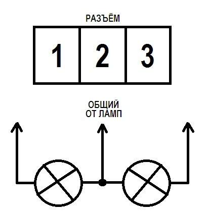

Проводка штатная, кнопки штатные (разьемы разного цвета и формы), даже нашел штатные проводки с разьемами "папа" :) с двух сторон... Алексей, может набросаешь схему по которой я наконец соображу как подключить три проводка к четырем и что-бы все это работало... :?
СообщениеДобавлено: Пн ноя 26, 2018 2:31 pm
Три в проводке и четыре у нагревателей?, так у тебя на фото нагреватели уже правильно
подключены между собой, получается тоже три :a_g_a: , осталось только к штатной проводке
правильно их подключить, я тебе всю схему не нарисую, живьём не видел ни когда :ne_vi_del: ,
я тебе предлагаю решить вопрос "методом тыка" :) , только вместо нагревателей сиденья
подключать лампы соединенные так же как и нагреватели, чтоб не ждать результат, а сразу
его видеть, вот так соедини 2 лампы (картинка) , спаяй или еще как, и выведи от них 3
провода, общий пометь как нибудь, или возьми отличного от остальных цвета
л.jpg [ 28.33 КБ | Просмотров: 2532 ]
и подключай "общий" провод от ламп, сначала к выводу 1 разъёма, 2 оставшихся провода
от ламп, к выводам №2 и №3, проверяешь режимы работы, в режиме "LO" лампы должны
гореть в полнакала, в режиме "HI" должны гореть ярко, если что то не так, подключаешь
общий от ламп к выводу №2, 2 оставшихся к №1 и №3, если опять не правильно, общий
от ламп к выводу №3, а 2 оставшихся к №1 и №2, в какой то одной комбинации должно
заработать, там смысл такой, что в режиме "LO" нагреватели соединяются последовательно,
а в режиме "HI" параллельно, была бы у меня штатная проводка и подключение,
я бы по цветам проводов тебе написал, но у меня всё самодельное, поэтому только так :(
ps. нужны именно лампы накаливания, светодиодные для эксперимента не пойдут :!:
