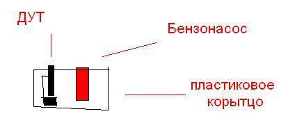

Привет, может кто подскажет. У меня место где находится поплавок датчика уровня топлива, выше на несколько сантиметров относительно того места где находится насос.(т.е. внутреннее корытцо перекошено, а не ровно установлено, относительно выреза в баке сверху) Соответственно поплавок упирается в дно бака(не критично, но поплавок не работает из-за этого). Это так должно быть или у меня бак повело? Хотя внешне бак нормальный, каких-то вмятостей снаружи не видно.
Может быть нужно каким-то хитрым способом устанавливать поплавок?
Не совсем понятно о чем реч, лучше бы в картинках.
тоже не понятно, поплавок вообще в стороне от корытца, когда бенза нет ложится на дно.
Может поплавок работает (движется), просто датчик не исправен, пробовал снятый датчик
подключать к проводке и проверять?
Картинку прикрепил. По ней видно, что та часть корытца, над которой висит ДУТ на пару сантиметров выше, чем на тем местом, где находится бензонасос.
Эм... у меня он находится в пределах корытца. И бензонасос и ДУТ находится внутри корытца, которое находится в бензобаке.
Пробовал, он исправен, а как только установишь, перестает работать и зависает стрелка на самом верху или наоборот падает вниз. Видимо от того как расположился поплавок, в момент установки.
Ни каких хитростей, вставил, прикрутил и все.
Если бы не упирался поплавок в дно, то было бы нормально, а вот упирается по какой-то причине, вот и пытаюсь выяснить, то ли бак помят, то ли я не так устанавливаю.
Не так его не поставишь, либо бак мятый, либо поводок у поплавка гнутый,
насколько я помню в баке некая пластиковая конструкция стоит, толи чтоб
бензин не плескался, толи чтоб бак не плющило, может в эту штуковину
поплавок и упирается, насос стоит в "корытце", в самой нижней точке только
для того чтоб "высасывать" бензин "до капли", у меня вроде так же.
