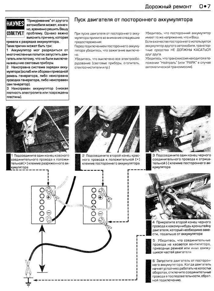

Kentavr писал(а):
Stassm писал(а):
а потом подключение своей акб на работающий авто?
а его отключать от клемм и не надо!!!
Прошу прощения, товарисч, но ваша последняя реплика демонстрирует ваши неглубокие познания по физике.
Или вы может сможете объяснить аудитории, чем подсоединение минусового провода где-то там по массе отличается от непосредственно к клемме "-" АКБ, при условии, что разряженный источник не отключен из общей сети? Где бы вы ваш минус не "посадили", разряженный аккум всеравно сожрет все, ибо он готов потреблять ток до 1.00c и даже более в состоянии разрядки (а это я вам скажу от 55 Ампер), тут вам даже в теории может помочь завестись только ЧУДО или только то, что ваш аккум еще недостаточно севший.
P.S. Ну и по секрету, очень многие девайсы в автомобиле завешены вторым концом на массу. Ибо во-первых нет никакого значения где к ней привешиваться (считай что это прямой провод до "-" АКБ), а во-вторых позволяет сэкономить на количестве проводки вдвое.
СообщениеДобавлено: Вт янв 10, 2012 11:15 am
sunnyd
объясняю человеку с глубокими познаниями в физике! Цель таких манипуляций проста – во время пуска мотора энергия от исправной батареи не будет расходоваться на зарядку неисправного аккумулятора. Т.к. основной ток на себя возьмет именно разряженная батарея
СообщениеДобавлено: Вт янв 10, 2012 11:29 am
Kentavr
На качество пуска такое подключение не повлияет. Этот способ подключения проводов просто безопаснее. Все.
СообщениеДобавлено: Вт янв 10, 2012 11:34 am
Спорить и доказывать ничего не буду. Пусть каждый прикуривает как считает нужным и безопасным! А я буду так как описал выше...
Ну я же обещал, что после того как закончатся знания, логические размышления и здравый смысл, то неизбежно начнется религия... =))
А если не секрет, в чем (по вашей религии) опасность прикурки, когда свой аккум отключен? Страшно потом при работающем моторе на него клеммы накинуть? Боишься как бы током не убило? Или чего? =))
Хотя впрочем, ответ я думаю будет очевиден: "я так считаю и это правильно" =)) ибо, религия =)
P.S. Ничего личного, просто если чего-то не знаю и боюсь, предпочитаю разобраться и бояться осознанно, а еще лучше не бояться вовсе.
СообщениеДобавлено: Ср янв 11, 2012 1:12 pm
sunnyd
если вы хорошо разбираетесь в физике, то во время одевания клемм неизбежно проскакивает искра, а это импульс, который может вывести из строя диодный мост это первый минус, пары которые испускает акб горючи, это второй минус, а по поводу прикрепления минуса на массу при запуске, так это акб как губка, которая в первую очередь берет на себя основной ток, для сопоставления чайник можно наливать через губку, все равно нальется, только медленнее, а можно напрямую из крана... Была бы возможность, так я бы сразу минус подключил бы к стартеру... Эту тему можно развивать бесконечно. Если интересно поищите по интернету мнения людей и тесты, они есть. А при чем здесь религия? Не понимаю... Как говорил препод в институте (я учился в Бауманке) "... излагайте суть строго техническим языком, а не получается - молчите, за умного сойдете..." Без обид...
http://forums.drom.ru/subaru/t115130622 ... tml?pp=150
http://manual.ru/articles/%D0%9A%D0%B0% ... 0%BB%D1%8F

Ну вот, а обещали не будете спорить =))
Дада, под этим импульсом подразумевают скачок напряжения _на_потребителе_ тока, т.е. на вашем дохлом аккуме в данном случае, так вот ваша "губка" как раз перенесет это событие абсолютно равнодушно, заодно как огромный конденсатор поглотит весь этот импульс, а т.к. схема со стороны клемм не обладает индуктивностями, то импульс этот будет минимален, вот был бы там транформатор или дроссель, тогда да.
А кстати просто клемму цеплять после длительной стоянки вам не страшно, там ведь тоже импульс, бортовую сеть авто =))
Да чего уж там стесняться, всем известно какой процесс гидролиза протекает при зарядке АКБ, кроме водорода бабахнуть там нечему, но видите ли фишка в том, что холодная замерзшая аккума кроме холода ничего не испускает, в т.ч. и газов =)) Так что этот минус вообще бабушкам оставьте.
Вообще как человеку из "Бауманки" вам должно быть известно, что ток всегда течет по пути наименьшего сопротивления, коим и обладает сильно разряженная АКБ. Сопротивление массы между "-" стартера и "-" АКБ я думаю максимум будет 1-2 Ома, сопротивление обмоток стартера всетки я думаю далеко не 1-2 Ома. И думаю, наивно полагать, что ток потечет именно в стартер, а не в аккуму, просто от того что "минус" будет ближе к стартеру =) Да и тогда уж цепляйте на монтажный крюк двигла, один хрен стартер к нему прикручен надежно.
Вы сами то читали внимательно куда отправляли, мнение людей, первая ссылка там форум скатывается в лол натуральный, от того какую ахинею там несут =))
Во второй честно признают, что взяли с тех же форумов и судя по тому, что не стали писать "выключите зажигание" донора перед попыткой завести "рецепиента", то это по сути тот же очередной перевод мануала от "субару", где даже специалисты не стали писать, что надо заглушить "донора"... Зачем? =)
Ну, а разнос клем на двигло там же опять же типа как больше из религиозных соображений, что аккума может бабахнуть, правда не очень понятно от чего, активный процесс газообразовния в аккуме идет только в процессе зарядки, причем когда электролит достаточно прогрет, а тут вы на морозе и на улице, где нет возможностей газу скапливаться, как известно водород летуч.
Kentavr писал(а):
вариантов еще как минимум одын: забой на венце маховика и стартер в холостую бьет и не дает зацепления... :ts_ss:
Это уже будут не щелчки, а в лучшем случае скрежет, причем нехилый такой, переходящий в визг.
P.S. В споре рождается истина =)) Жаль, что только иногда =))
СообщениеДобавлено: Чт янв 12, 2012 10:49 am
Рекомендации в каталоге
Prikur.jpg [ 253.62 КБ | Просмотров: 3175 ]
