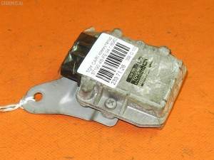

Mikviar писал(а):
Катушка бошевская стоит отдельно у ёмкостей с тормозной и сцепления
Вот так (по крайней мере на дензо) он должен выглядеть:
Коммутатор.jpg [ 109.48 КБ | Просмотров: 2530 ]
кстати возможно я ошибаюсь, посмотри еще под воздушным фильтром,

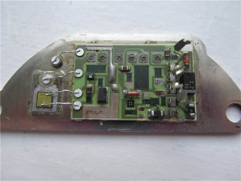

а по поводу ремонта, проще купить мне кажется, там внутри нечто подобное:
Коммутатор2.jpg [ 67.42 КБ | Просмотров: 2530 ]
Погугли "ремонт коммутатора тойота", много статей вываливается.

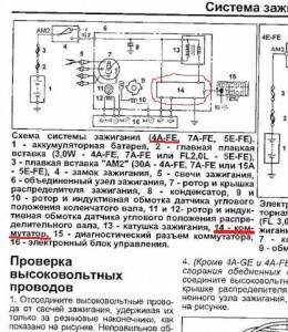

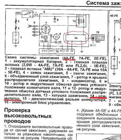

Странно, что нет на разборках. Деталь абсолютно не пользующаяся спросом, мега надежная.
У меня схемы на ваш двигатель нет, а ваш электрик чем руководствовался? Окройте ГУГЛ, первые картинки, вот результат:(для вашего электрика обвел красным)

Продолжение. По подсказке форумчанина Fidel полезли смотреть датчик положения коленвала. И он не фурычит. Получается коммутатор в ЭБУ (да и сам ЭБУ) не работает без этого датчика.

Все правильно оказалось. Поменяли датчик положения (оборотов) коленвала - заработали "мозги".
