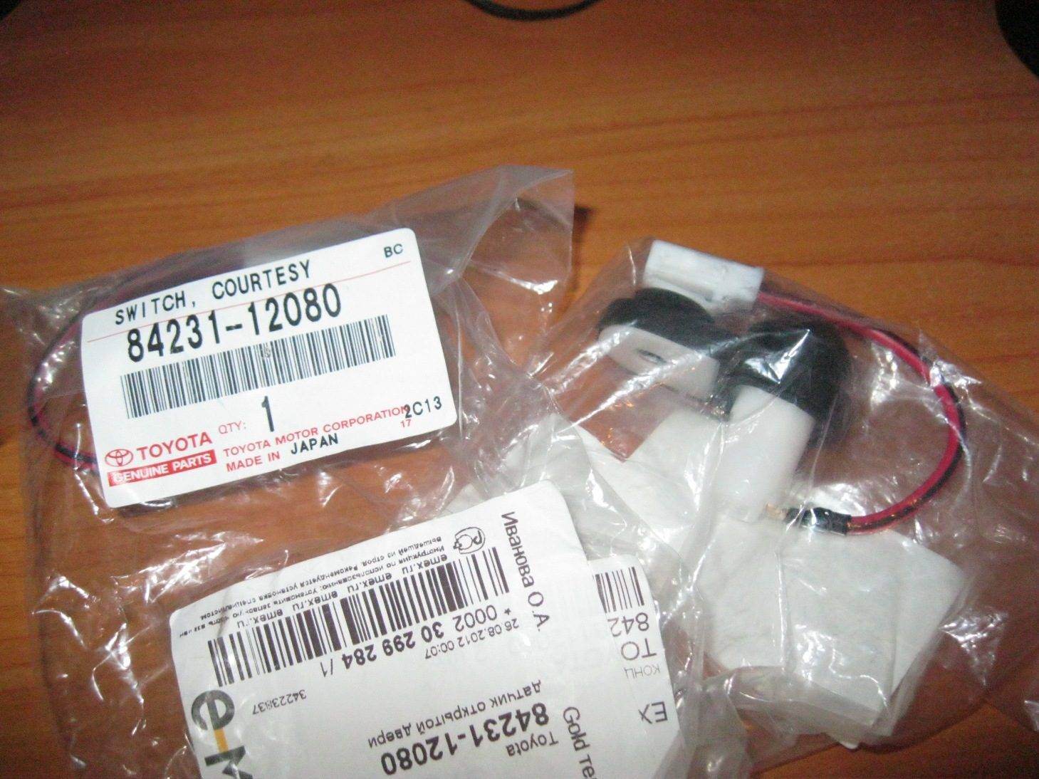

Хочу заказать концевик, в Экзисте что-то не могу найти номерок подскажите кому не трудно.
Сергей. Carina E 11/1993 4A-FE 1.6 LB седан . Англичанка GLI .VIN-SB . Цвет 3J6 . Механика. Продана.
Монтеро Спорт 2002 г 3.0 AWD Aвтомат. Золотистый
СообщениеДобавлено: Чт авг 23, 2012 5:56 pm
sergei04 писал(а):
концевик
Номер концевика 84231-12080

СообщениеДобавлено: Ср авг 29, 2012 5:22 pm
sergei04
вот такой он :?
